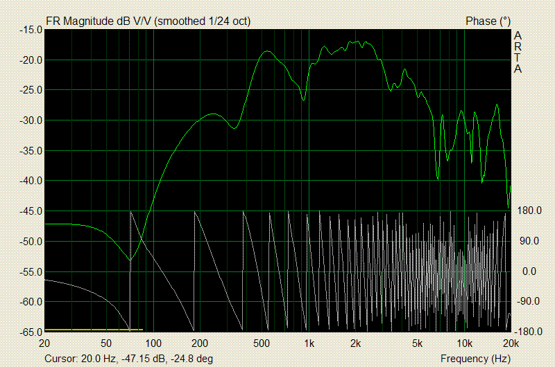

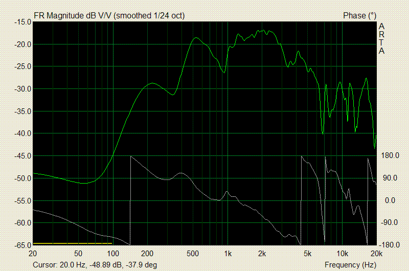

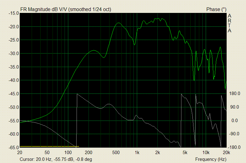

Jak należy ustawić bramkę w oknie Impulse response żeby przebieg fazy był rzeczywisty.
Rysunki przedstawiają charakterystykę częstotliwościową i przebieg fazy akustycznej w zależności od ustawienia bramki.
