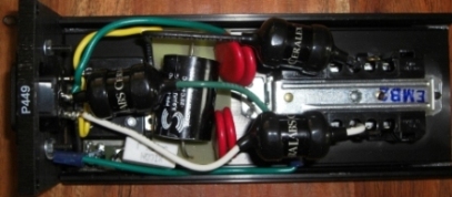

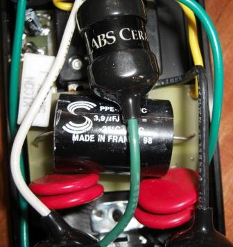

dostałem listwę/kondycjoner sieciowy Tary Labs PM/2 Power Screen na 120V. Chciałbym go przerobić na nasze 230V jeśli to możliwe. Jako, że pojęcia nie mam co to za tajemnicze rzeczy są w nim zamontowane proszę fachowców o radę: co wymienić i na co? :-) Te czarne urządzonka z napisem Tara Labs to są ich filtry z czegoś co się zwie Ceralex.

Napisz do Tary, zapytaj. Możliwe że wartoście elementów dobrane są już z zapasem, tak aby dało radę obsłużyć 120 i 240V.
Na ile V jest ten czarny kondensator SCR ? 600V ?

Napisałem do Tary tydzień temu. Brak odpowiedzi... Trochę się nie dziwię, bo biorąc pod uwagę jakość ich strony www można się zastanawiać czy firma jeszcze istnieje.
Niestety część napisu na tym kondensatorze jest wytarta i tej wartości nie widać. Jest natomiast wyłącznik termiczny(?) Joemex LR 65090, na którym wyraźnie jest napisane "15A 125 VAC 50/60 HZ".
Ha! Obudził się ktoś w Tarze i dostałem odpowiedź. No, może nie taką jakiej oczekiwałem ale to i tak sukces. Ktoś tam jednak żyje :-). Mimo wszystko to dziwne że taka firma nie ma porządnej, aktualizowanej strony www a z podanych na niej kontaktowych adresów e-mail działa tylko jeden.
