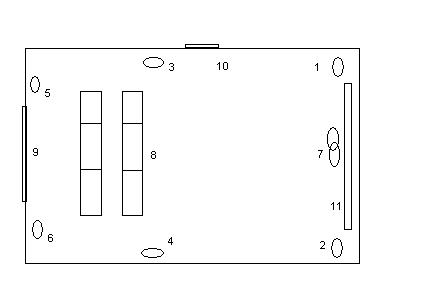

poniżej na szybko nabazgrałem moją wizję..
całe pomieszczenie będzie wyłożone ciemno-granatową wykładziną z bordowymi pasami na ścianach.. ściany z kolei będą złamane wypustami - tak żeby unikać płaskich powierzchni.. na sufit chciałem wsadzić kasetony z takiej słomy jak w kinach są - zapomniałem nazwy.. :>
ściany będa miały wysokość 2,4m do równego poziomu - ten trapez powyżej wynikać będzie z budowy dachu i będzie nad poziomem ścian o 50cm.. to daje mi dosyć duże pole do manewru z projektorem..
mały opis do rzutu z góry:
- 1,2,3,4,5,6,7 - głośniki, gdzie 7 to sub z centralem
- 8 - fotele
- 9 - okno
- 10 - drzwi
- 11 - ekran
oczywiście, całości smaczku doda oświetlenie halogenowo-diodowe :>
system, póki co, Onkyo 805 + Jamo E7 + Jamo sub300.. źródło, póki co, Onkyo 405 + PopcornHour do HD i X360.. E7 mam złożone jako 2x750, 2x700, 1xE7cent.. na tylne efekty coś dopasuję później..
dolny bazgrołek to oczywiście widok pomieszczenia z boku - ściana u podstawy ma 5m, o wysokości juz napisałem..

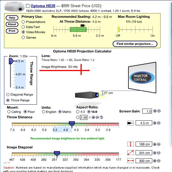

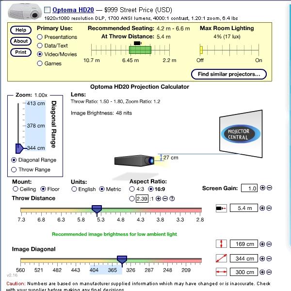

Dokładnie, chodzi o siłę świecenia. Jasność obrazu rzucanego projektora na ekran (nie mylić z jasnością samego projektora) jest odwrotnie proporcjonalna do wielkości ekranu. Zależy także od tzw współczynnika gain ekranu, równy 1 oddaje tyle samo światła ile nań pada. Zazwyczaj jednak, im większy gain tym większe problemy z kątami oglądania obrazu (spadek jasności pod dużym kątem).
SMPTE zaleca aby jasność obrazu wynosiła 16 foot Lambertów (54 nity, inaczej kandeli na metr kwadratowy), z akceptowalnym minimum 12 fL (41 nitów).
Dla przykładowej, "wpychającej się pod strzechy" Optomy HD20, według:
16 fL otrzymamy na ekranie o szerokości 300 cm (gain=1,0), z odległości 4,5 m i przy zoomie na maksa. Przy zoomie na minimum, takim samym ekranie i odległości 5,4 m jasność wyniesie 14 fL.
Jest tylko jeden kruczek, wyniki w kalkulatorze otrzymujemy w oparciu o dane katalogowe producentów. Przy użyciu projektora w trybie lampy "low" i ustawieniach do kina, nie spodziewałbym się z tej Optomy jasności większej niż 500...600 lumenów. Czyli trza by poprzestawiać suwaki aby uzyskać jasność obrazu około 3x większą od minimum, czyli 120 nitów. Co przy największym zoomie daje 200 cm szerokości (90" przekątnej) dla odległości 3 metry.

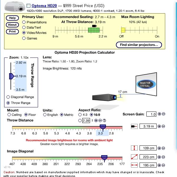

Jeśli zastosujesz ekran o gain=1,4, to dla 120 nitów (czyli teoretyzując rzeczywistych 40 nitów) i zoomu na maksa będzie niemal 240 cm szerokości (107" przekątnej) z 3,6 metra. Jeszcze większy ekran można "wyciągnąć" używając projektora w trybie "high" lampy, czego często się unika ze względu na jej trwałość i poziom hałasu z projektora.

A tutaj przykład z ekranem o gain=1,4.
"...Kto zagląda pod powierzchnię, czyni to na własną odpowiedzialność..."
Don Kichote to zły człowiek był...
Oczywiście ta zabawa nie musi mieć dużo wspólnego z rzeczywistym działaniem projektora, ale pozwala unaocznić problem związany z wielkością ekranu. W recenzjach na Projector Central, Projector Reviews czy Cine4Home podawane są wyniki pomiaru jasności projektora dla ustawień do kina. Jeśli przez tą wartość podzielisz katalogową jasność, to będziesz wiedział ile razy należy zmniejszyć jasność obrazu jaką podaje kalkulator.
