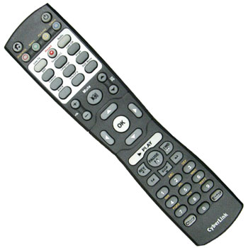

Z innej beczki. Trudno sobie wyobrazić HTPC bez pilota, nieprawdaż? Niedawno trafiłem na ofertę na nowy pilot kompatybilny z MCE, sygnowany logiem CyberLink. Zestaw składa się z pilota, odbiornika IrDa na USB, baterii i krótkiej instrukcji. W systemach od Windows XP odbiornik jest wykrywany jako szereg urządzeń HID i działa bez dodatkowych sterowników. Kilka sekund od podłączenia możemy już regulować głośność, wyłączać i włączać komputer (hibernacja) i obsługiwać aplikacje takie jak Windows Media Player czy Windows Media Center rzecz jasna. Kilka minut spędzonych nad programem IntelliRemote pozwoli na sporządzenie map przycisków dla pozostałych aplikacji, np. KMPlayer czy VLC Media Player a z racji na możliwość przypisania praktycznie dowolnej kombinacji klawiszy, akcji związanych z myszą czy możliwość uruchamiania aplikacji z parametrami daje dosyć szerokie możliwości.
Na koniec zostawiłem cenę tej przyjemności - 12,99zł, słownie dwanaście złotych...(nowy, zafoliowany komplet). Nie chciałbym by posądzono mnie o reklamę, ale aukcja najprawdopodobniej jeszcze trwa na jednym z polskojęzycznych portali aukcyjnych.

dzięki za pilota, przyda się

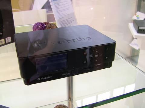

i ciekawostka - odtwarzacz sieciowy, brak konkretnej specyfikacji
