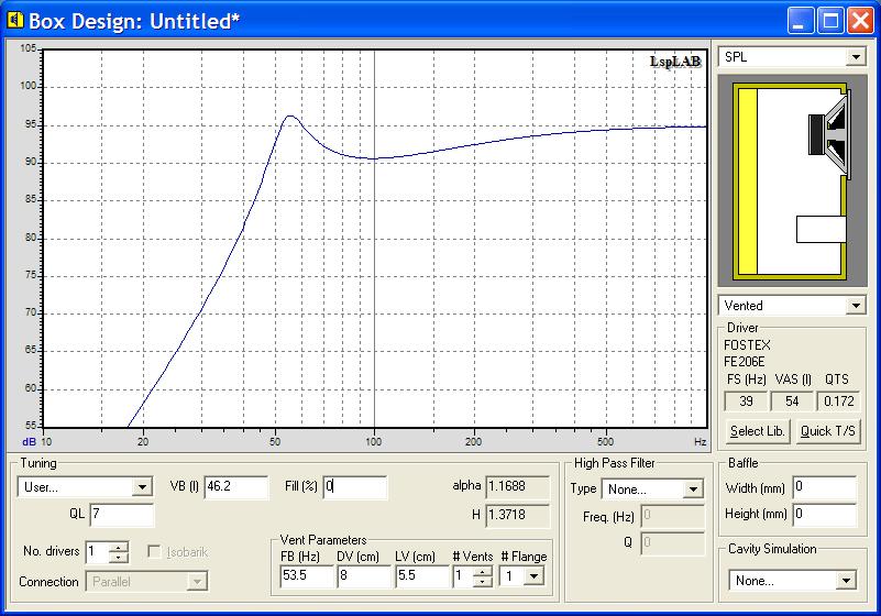

Symulacje głośnika Fostexy FE206E
http://www.fostexinternational.com/docs/speaker_comp/pdf/fe206erev.pdf
Na pierwszym obrazku symulacja z parametrami obudowy proponowanymi przez program.

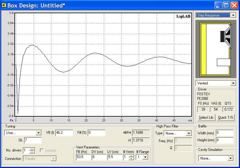

Na drugim step response

Pytanko o taka konstrukcje
Chodzi o dużą obudowę (ta u góry). Otwór bass reflex jest kwadratowy. Jak rozumiem moge zrobic okrągły?
Jeżeli tak to : wymiary obecnego to 121cm kw i długość 9 cm. Jeżeli chciałbym rurę to w/g mnie powinna mieć średnice ok 12,3cm i długość taka samą. Czy jest jakikolwiek powód poza estetycznym żeby nie dawać rurki BR i robić to tak jak na projekcie?
czy może ktoś zasymulowac taką obudowę podobnie jak poprzednią?
