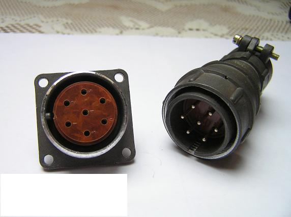

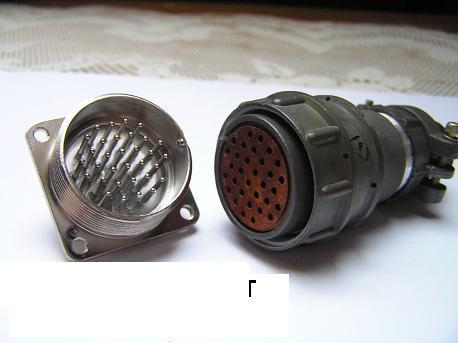

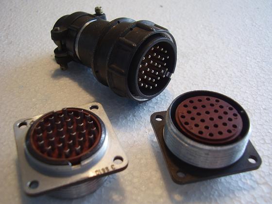

Może coś z wojskowej produkcji, wystarczy ładnie pomalować:
