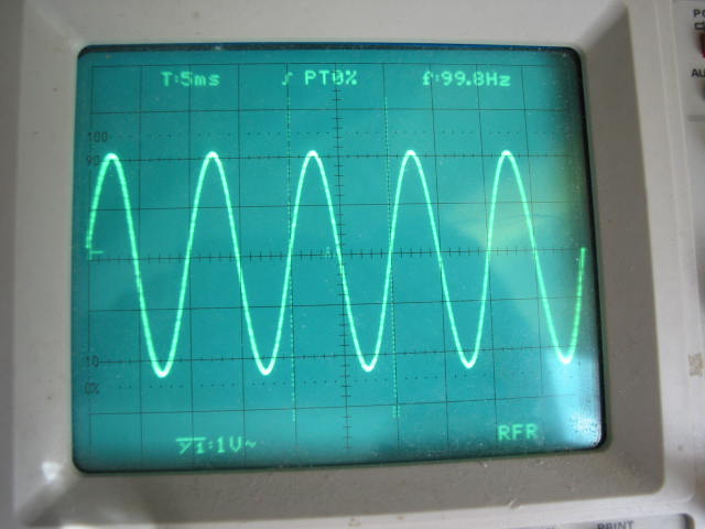

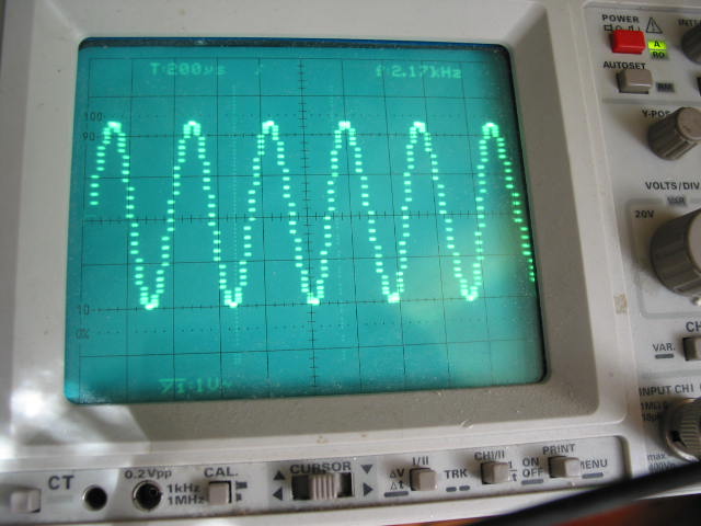

Złożyłe daca na TDA 1541A + I/V NA płytce Bodo-z i do tego dedykowany zasilacz,odpaliłem podłączyłem do wzmacniacza ,wszystko gra,coś mnie podkusiło i podłączyłem oscyloskop płyte testową i oto co zobaczyłem

Raczej wszystko jest w normie. Tak wygląda sygnał wychodzący z DAC. Nie masz żadnego filtra lub innego wygładzania sygnału i dostaje się to wszystko na wyjściu. Przynajmniej naocznie zobaczyłeś po co stosuje cię filtrację analogową i cyfrową. Oversampling mógłby także zmniejszyć ten efekt. Ale cóż podobno tak jest bardziej analogowo. Prawda? ;)

heh - Muzg dobrze napisał - jest dobrze czyli niedobrze ;)
np. masz max 44100 więc sygnał 8kHz to tylko 5.5 sampla - to musi wyglądać kanciasto
jak dla mnie układy bez oversamplingu i filtracji cygrowej to średniowiecze

a zrob moze jeszcze taki pomiar - podlacz oscyloskop na wyjscie wzmacniaczy obciazonego glosnikiem albo jezeli mozesz to na zaciski samego glosnika za zwrotnica :) I zabacz jak naprawde wyglada sygnal ktory zostaje przetworzony na dzwiek :) Bo narazie zmierzyles cos, co nie do konca oddaje fale dzwiekowo docierajaca do Twoich uszu :)
