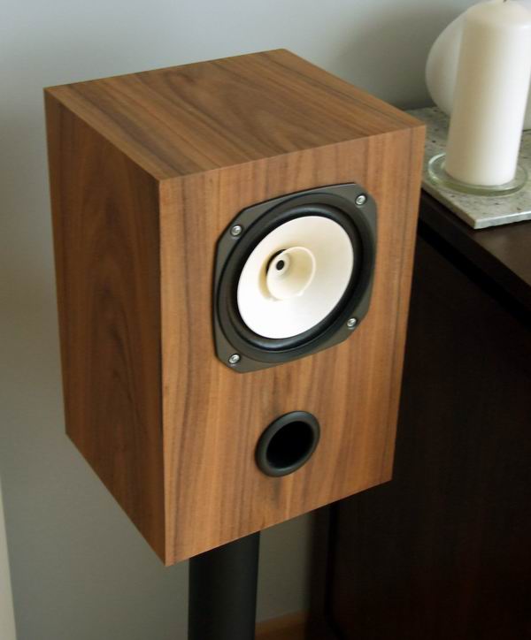

W sam raz do sypialni: monitory BR na Fostex FE167 ;)
Głośnik:
Projekt:
Efekt:
