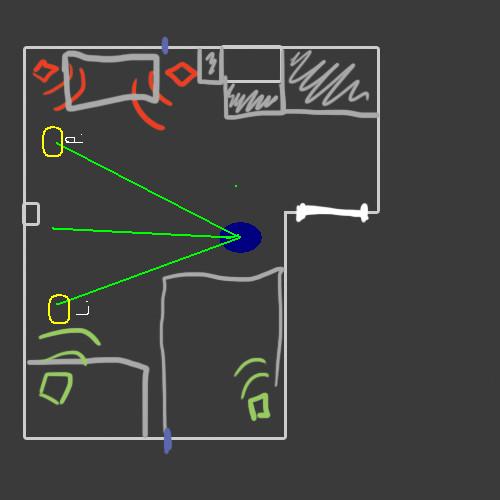

A może spróbuj ustawić kolumny tak jak na rysunku.Kolor żółty - kolumna lewa i prawa, fioletowy - jakiś fotel.Z tym, że jak się da to ani kolumny, ani fotel nie za blisko tylnych ścian.Jeśli na podłodze nie masz wykładziny, to rzuć jakiś dywanik między miejsce odsłuchowe a kolumny.A kolumny spróbuj w osi skręcić nieco do środka.jeśli nie możesz ruszyć kolumn z miejsca gdzie stoją, to spróbuj wytłumić czymś ściany za kolumnami i tzw. miejsca pierwszych odbić dźwięku.
