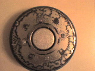

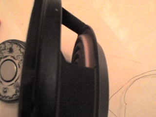

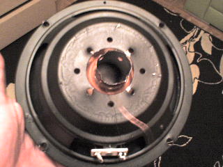

Zdjęcia niestety z telefonu ale może coś przybliżą
i kolejne

4ohm musi zostać, bo inaczej trzeba by przekonstruowywać filtr. Dobrze też żeby indukcyjność cewki była podobna. No i wychylenie powinno być konkretne co widać po rozmiarze gumowego resora w oryginalnym głośniku. Do tej Vify z oregondv bym się nie podniecał, przedpotop z Xmax = 3mm.
Z wooferów 17 - 18cm 4ohm przychodzi mi do głowy tylko Peerless SLS 6.5 (830946) ale on ma 4-warstwową cewkę 39mm a więc jest optymalizowany pod bardzo małe obudowy, w większej takiej jak te Jamo będzie rezonansowo buczał.
Jest jeszcze Dayton RS180-4 - niedrogi, o przyzwoitym Xmax, dobrym chłodzeniu cewki itd.
Może ktoś jeszcze coś zaproponuje, a jak nic nie będzie pasowało, kupiłbym zamiennik u dystrybutora.

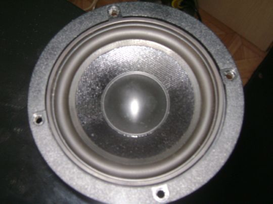

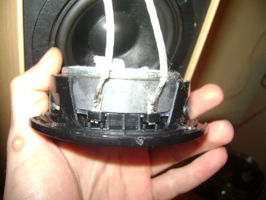

Myślę że z waszą pomocą osiągnę jakis rozsądny finał.Potraktujmy to trochę jako enigmę zabawę jeżeli się oczywiście chce ale wiem że na forum jest wiele osób które miały w sych rękach setki przetworników a ja jestem laikiem i szukam po omacku wstawiam jeszcze midwoofery może ktoś pozna co to jest podobieństwo widzę do kilku przetworików ale zawsze szczególik np 3 mm itp.
z wymiarów
średnica 110
magnes śr 8cm i 8,5 cm
wys całkowita 6 cm
kosz tworzywo
podobny do PL WH-109-08

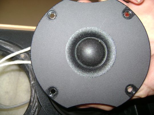

Temat się trochę rozszerza własciwie powinien miec inny tytuł ale trudno pokusiłem sie nawet o rozebranie kopułkioże ktoś pozna była opcja że to modyfikowany gradient ale nic podobnego nie spotkałem spotkałem natomiast znów podobną wifkę i znów niestety archiwalną Jamo D570 wyszło chyba około 2005 roku czyżby użyli resztek magazynowych z vify ??
Wymiary cewka 25mm wysok.7mm zwój 2mm
Magnes fi 72 -67 wysokość magnesu 20mm
Waga magnesu 500 600 gram
Poniżej ta vifka TC 26TG 05-06

Nie wymienić muszę koniecznie woofery !!!Reszta przy okazji z ciekawości co to jest? Paczki są bardzo porządne i myślę że wykonanie ich domowym sposobem nastręczyło by wiele trudności.Myślałem że jak dam wszystkie przetworniki to komuś skojarzy się z jakąś manufaktórą
Co do otworu montażowego - zawsze można go rozfrezować. Jeżeli jednak nie chcesz robić takich kombinacji, nie pozostaje IMHO nic innego niż zamiennik od dystrybutora.
BTW - jesteś pewien że dasz radę skręcić z powrotem ten gwizdek i właściwie wycentrować cewkę w szczelinie?
