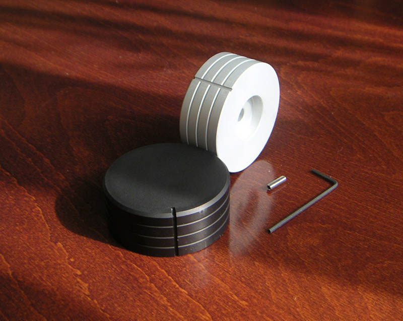

Założyłem nowy wątek o elementach aluminiowych jak gałki, obudowy itd, lecz z nieco innym zamierzeniem niż dotychczas powstałe tematy.
Chciałbym aby tutaj padały propozycje od Was, co chcielibyście mieć u siebie. Mogą to być zdjęcia, odręczne rysunki, także w paincie, bez ograniczeń. Jeśli tylko uda się uzgodnić jakiś wzór który będzie pasował w miarę wszystkim, zrealizuję zamówienie.

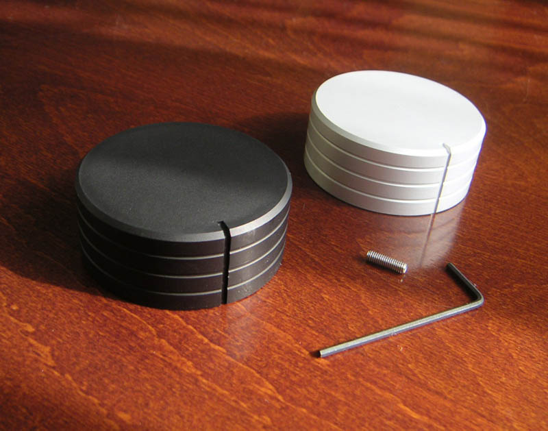

W innym temacie pokazałem prototyp gałki, a raczej wzoru. Dziś gałeczki są gotowe i leżą u mnie przygotowane do wysyłki. Przypomnę, że gałki mają 49mm średnicy, 20mm wysokości. Wewnątrz jest otwór na typową ośkę 6mm, a z boku znajduje sie śruba dociskowa. W zestawie do gałeczek jest klucz imbusowy, więc nie trzeba się tym już martwić. Anodowane na kolor czarny, oraz naturalny, jak kto woli.
Chętnych zapraszam na PW, cena to 18,50zł /szt.
Wysyłka 6zł (7zł priorytet), niezależnie od ilości.
Do wykonania poszły już gałeczki o identycznym wzorze, lecz średnicy 24mm, do 10dni powinny być już u mnie. Będzie dostępna także taka gałeczka, lecz bez bocznych rowków. Cenę opublikuję po odbiorze towaru.
A oto obiecane zdjęcia gotowych gałek;

Dziękuję za zainteresowanie i propozycje.
Wszystko jest oczywiście możliwe. Jedyne tymczasowe ograniczenie jest w firmie gdzie przeprowadzam anodowanie. Mam ograniczenie tylko do koloru naturalnego i czarnego. Ale jeśli tylko zmienię na inna sensowną firmę, postaram się o dodatkowe kolory. Być może też będzie możliwość zakupienia elementów lakierowanych na wybrany kolor, ale na razie są to plany.
Co do frontów to także miałem taki pomysł, ale bez szczegółów. Trzeba by się zastanowić nad wymiarami takich paneli, aby były w miarę uniwersalne. Jeśli chodzi o szerokość to proponuję 420-440mm, wysokość 80-100mm, grubość panelu 8-10mm. Tak aby pozwoliły na zastąpienie tych np w starych CD'kach ;]
Chętnie zobaczę propozycję rozmieszczenia otworów choćby w paincie ;)

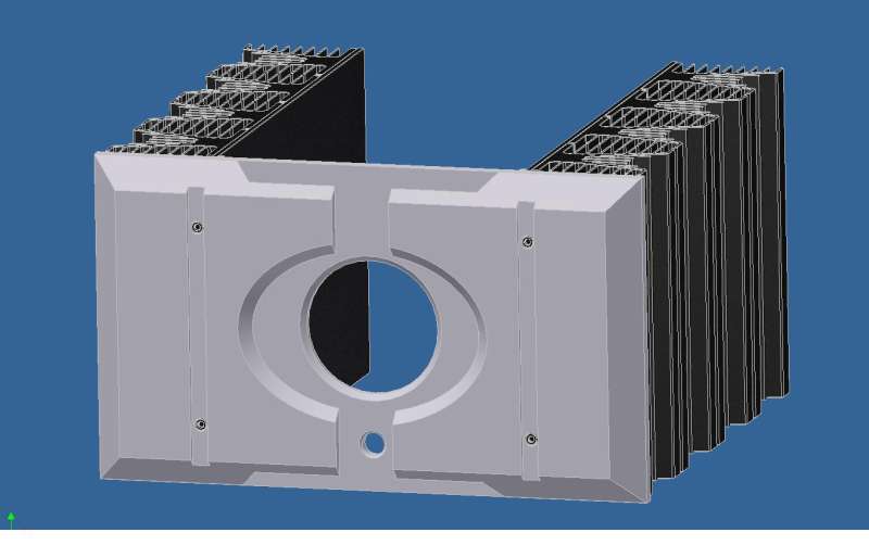

Mam chec na panel przedni... ale bedzie to praktycznie klon znanej koncowki...choc sama elektronika tez z tej samej firmy lecz juz nie ten sam model co panel... Jak zwymiaruje calosc bede dawal do zakladu do wyceny - ile wyniosa koszty wykonania na CNC w aluminium PA6... Calosc tak jak w oryginale szczotkowane - wewnetrzna czesc w poziomie zas zewnetrzna w pionie... Ktos chetny na taki panel??
AHA te radiatory to juz czesc mojego projektu - prosze nie brac pod uwage :)
