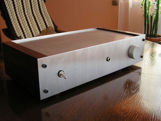

>Tak wiec bedzie szczotkowany tak jak w oryginale itd. Opisane pare postow wyzej - nie bede powielal
A czy to koniecznie musi wyglądać jaku Passa?
Może jednak jakoś inaczej?
> kubedes 25 Wrz 2009, 13:05
Nie musi koniecznie wygladac jak u PASS-a ale wykonczenie powierzchni metoda szczotkowania daje zadowalajacy efekt...
Pare postow wyzej napisalem ze PA6 dobrze sie obrabia ale nie wiem jak sie anoduje dlatego wybralem tylko szczotkowanie bez anodowania...
Teraz widzac zdjecia kolegi hi_aro smialo moge stwierdzic ze PA6 ladnie sie tez anoduje... wiec nie koniecznie musi byc to tylko szczotkowanie... Moze byc szkielkowanie i anodowanie... :) Do przemyslenia

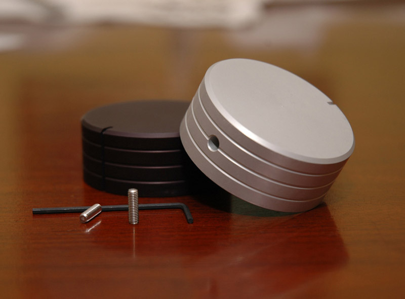

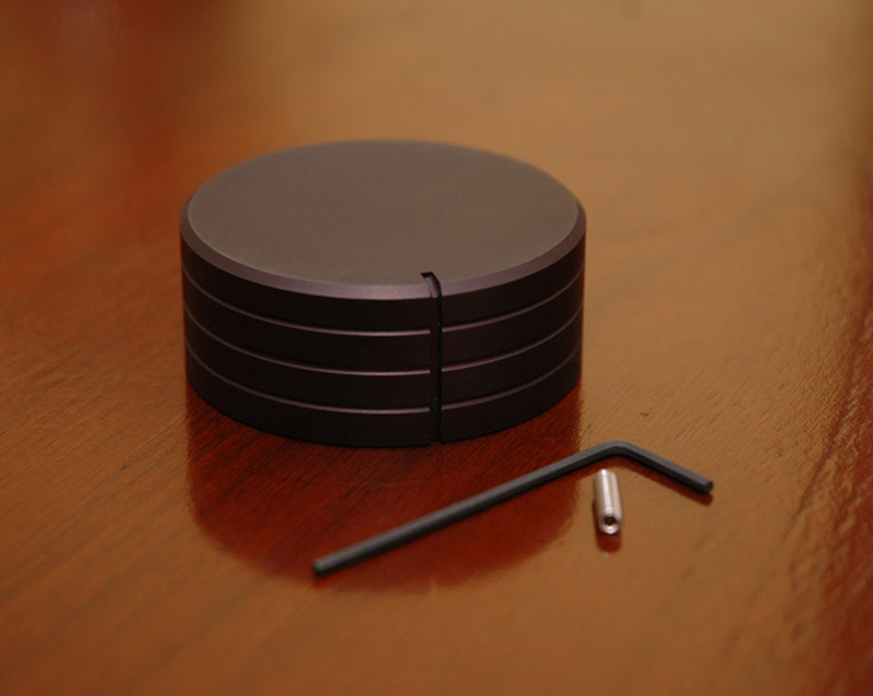

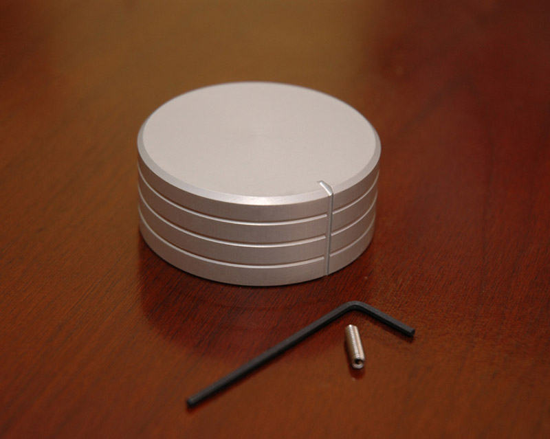

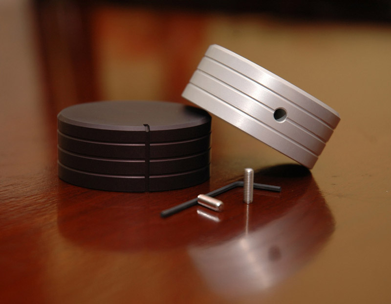

Dziś dostałem gałeczkę zakupioną u Polifonii, myślę ze mogę ja polecić innym z czystym sumieniem, jest bdb wykonana i poanodowana. Całość przyszła szybko i była bardzo dobrze zapakowana, myślę ze nic lepszego za ten pieniądz nie znajdziecie.
Załączam kilka zdjęć przedstawiających jak wygląda na gotowym wzmacniaczu:
WOW.....jakosc wykonania pierwsza klasa...
Coprawda osobiscie czekam na jakies zatwierdzenie kolejnego wzoru - projektu . Moze uda sie ten co zaproponowalem pare postow wczesniej... Łudze sie cicha nadzieja ...:)
Nie mniej jednak galeczki bardzo ladne...

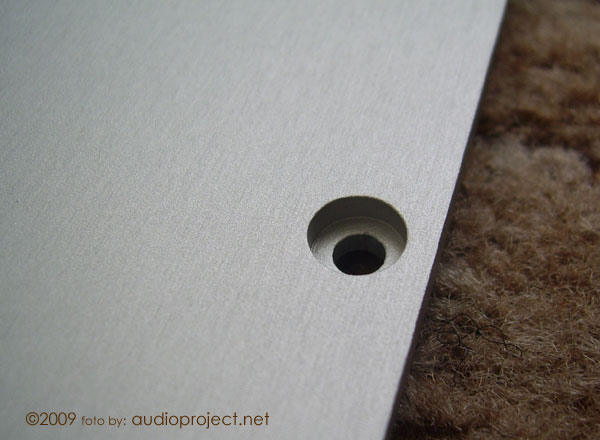

Szczotkowanie panelu będzie tańszym rozwiązaniem i mniej pracochłonnym. Tak jak w przypadku chromowania, także anodowanie wymaga IDEALNIE przygotowanej powierzchni. To nie jest jakieś tam pokrętło (sorry POLiFONIA, nie chcę ujmować Twojej pracy) które jest zamocowane w uchwycie tokarki. Ja musiałem wykonać specjalne narzędzia no i szlifować, szlifować i jeszcze raz szlifować.
Jak już pisałem, malowanie radiatorów proszkowo nie jest najszczęśliwszym rozwiązaniem, dlaczego? Otóż, ograniczmy zdolność oddawania ciepła całego układu, po drugie w praktyce malowanie proszkowe ma swoje ograniczenia. Przy takim kształcie radiatorów jaki ja mam, w najgłębszych zakamarkach jest niedokładnie pomalowane. Wynika to z samej technologii malowania proszkowego czyli przy wykorzystaniu ładunku elektrostatycznego. Przy skomplikowanych kształtach powstaje tak zwany efekt puszki Faradaya. Czyli miejsca w których nie występuje potencjał elektrostatyczny. I albo trzeba nanieść dużo proszku (jednocześnie ograniczyć, stopień oddawania ciepła) albo nanieść mniej proszku i przystać na niewielkie niedokładności.
