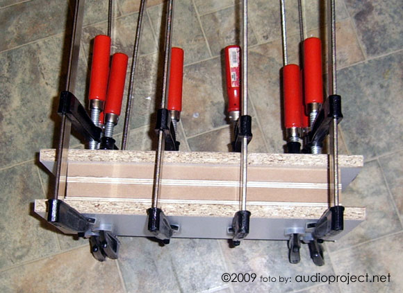

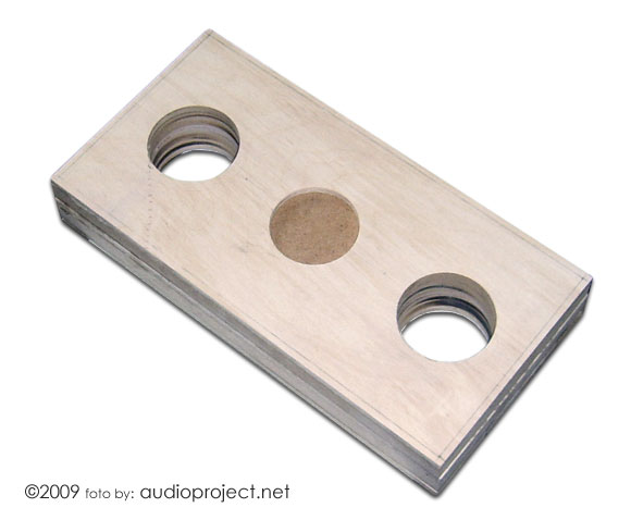

Prace nad gramofonem ruszyły. Na razie powstaje obudowa silników, zasilacza i koła zamachowego. Materiał to kanapka MDF i sklejka.

>marosik, 23 Paź 2009, 15:12
>co to za silniki?
>ps. ladne frezy w kolejnych warstwach.
Więcej o silniku w wątku:
Są nawet rozbierane zdjęcia. Stosował je andrzej analogowy, zastosowałem je również ja.
Co do otworów to robione są otwornicą.

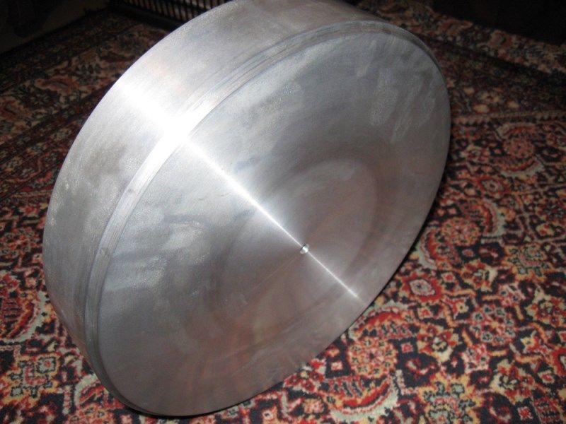

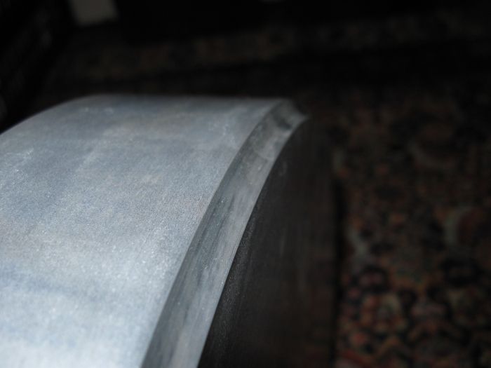

Tak się złożyło,że mój dorabiacz zakupił większą ilość aluminium na moje talerze.Ponieważ w lipcu będzie miał wolne moce przerobowe , zaoferował ,że może zrobić kilka sztuk.Jeśli ktoś jest zainteresowany,proszę o wpisywanie się na listę.Foto w załączeniu.Wymiary średnica 300 mm,wysokość 60 mm,otwór na oś 7,5 mm,podcięcie na łożysko 60/5 mm.Waga talerza ok 10 kg.Cena ok 400 zł plus wysyłka ..Będą gotowe w początkach lipca.Gdyby kogoś bardzo piliło mam 1 szt na stanie.Mamy materiał na 6-8 sztuk.
W związku z pytaniami:Łożysko które robiliśmy pasuje do talerza.Talerze na foto są brudne po obróbce.To nie są wady materiału,czy niedoróbki.Wystarczy trochę ludwika...Dla purystów istnieje możliwość przepuszczenia przez wyważarkę,to dodatkowo 50 zł,które niewiele wnosi,ponieważ należałoby to zrobić z matą.Wiem,bo ćwiczyłem...
