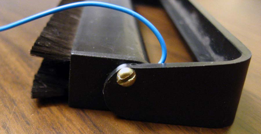

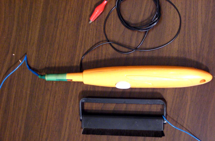

Kto ma gramofon i płyty wie co się dzieje kiedy wysuwamy płytę z koperty, a jeszcze większy dramat przy odtwarzaniu - strzelanie i trzaski. Oczywiście trochę trzeszczeć musi (ryski, niedoskonałości tłoczenia), jednak z elektrostatycznymi problemami można sobie poradzić, - proponuję prosty i tani sposób. Za 3,50zł kupiłem na targu zapalarkę do gazu(zasilana 1 paluszkiem R6), do tego 2 kawałki przewodu , krokodylek i szczotka do czyszczenia płyt z włosiem z włókien węglowych (typowa). Montaż jest banalny - demontujemy rurkę osłaniającą koniec przewodu na końcu którego przeskakują iskierki (po przyciśnięciu przycisku)- i podpinamy ok. 60cm przewód na końcu którego podłączona jest szczotka. Do szczcotki podpinamy koniec przewodu tak aby obrany koniec miał jako taki styk z włóknami węglowymi.
Pod zdemontowaną rurką znajduje się drugi przewód (drugi biegun) nazwijmy go masą - tą masę podpinamy do masy gramofonu.
I to właściwie cała robota. Osoby z rozrusznikiem serca powinny być zorientowane że to nie dla nich zabawa. Trzeba zaznaczyć, że dotknięcie obu wspomnianych biegunów jest niewskazane dla delikwenta - UWAGA - POTRAFI SMYRNĄĆ !!!

A nie załatwimy sobie tym podpięciem do masy pre gramofonowego w sumie to dosyć wysokie napięcia nawet dla odprowadzenia po masie.Może to robić poza gramofonem ?
