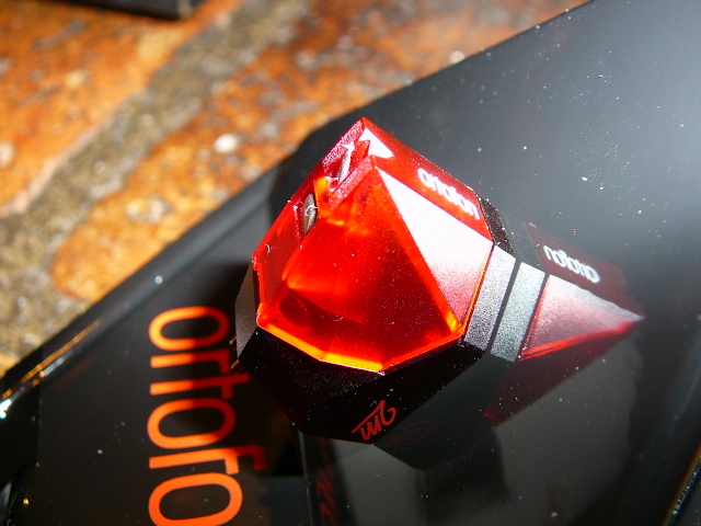

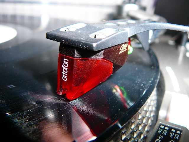

Wlasnie sobie slucham nowo zakupionej wkladki Ortofon 2M Red ktora kupilem troche z ciekawosci a troche na tzw przetrwanie do mojego drugiego gramofonu Technics SL-32 A i musze przyznac ze jestem zdumiony jakoscia dzwieku bo w porownaniu z kilkoma jakie w nim mocowalem gra najlepiej !
Denon DL 103 gral ok ,Szczur 97 xe beznadzieja ,oryginal 270 C ciemnawo bez wybrzmien generalnie slabo a Red jest homogeniczna i zrownowazona co mi odpowiada i plecam do takich gramiakow:)
robix
A tak to sobie razem wyglada:)
Montaz tej wkladki to przyjemnosc ,srubki wkrecamy w obudowe wkladki bez upierdliwych podkladek i nakretek a wszystko trwa blyskawicznie na dodatek jest dziecinnie proste.

>>>Mickiewicz,
Mam z tej samej serii model Blue. W normalnym oświetleniu nie rzuca się aż tak bardzo w oczy. cyknął fotkę z lampą błyskową, jest zrozumiałe, że silne światło rozjaśniło plastik oprawki igły. Wkładka ma moim zdaniem dwie małe wady użytkowe:
1. nakładaną, a nie wsuwaną osłonkę igły - trzeba uważać przy jej zakładaniu, bo może być nieszczeście,
2. zbyt blisko siebie umieszczone piny do podłączania kabelków. Miejsca na tylnej ściance jest wystarczająco dużo, aby mogły być rozstawione wygodniej.
Wkładka u mnie gra (ale na innym sprzęcie) na tyle ile kosztuje, stosunek jakości do ceny nazwałbym prawidłowym, ale nie bardzo dobrym, nie mówiąc już o wybitnym.
Skalibrować trzeba dokładnie, jak każdą wkładkę. Skomplikowany kształt body wkładki tego nie ułatwia.

Ja mam szablon RCM u i robie to w swoim gramiaku z zamknietymi oczami po 5 min zapindala az milo.
Fajne jest to ze gra od pierwszej polozonej na talerzu plyty a po kilku nastepnych poprawiaja sie wysokie tony (jest ich wiecej) ale dla mnie bylo juz ok i gdyby nic nie ulegalo poprawie bylo by chyba jeszcze lepiej bo rownowaga tonalna mi pasuje
Generalnie za te pieniadze to nawet w celach edukacyjnych warto kupic o walorach brzmieniowych nie wspominajac:)
Tak jak napisal Yul 2M nie swiecijak palec ET ale podobno w 1200 mk2 przy wysunietym ,,peryskopie,, tak:)
robix
To prawda, przy podświetleniu talerza żarzy się jak węgielek z ogniska,co w nocy wygląda intrygująco.Ogólnie świetna wkładka, przeskoczyłem z Ortofona OM 5E i różnica w brzmieniu jest kolosalna,zwłaszcza za te pieniadze.
