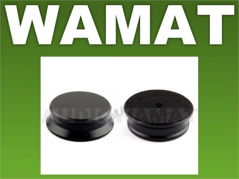

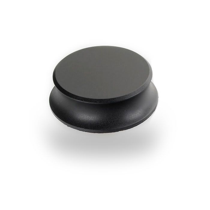

Tomaszu, moja wkładka była kupiona jeszcze wtedy gdy do gimnazjum chodziłeś :) a wamat handlował pietruszką, a nie wkładkami. Wątek prześwitu podsumuję tak - jedne wkładki mają zarwane zawieszenia, a inne nie mają. Jak się będzie miało więcej niż 1-2 wkładki w życiu, to będzie to łatwiej rozróżnić. A teraz może na chwilę skupmy się na kolejnym "kwiatku" naszego ulubionego najobrotniejszego z obrotnych.
Wytęż wzrok i znajdź 10 szczegółów :)
Pochodzenie zdjęć:
