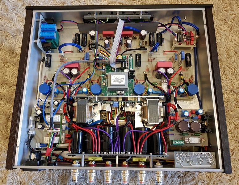

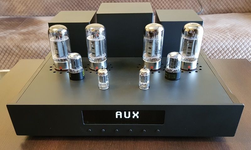

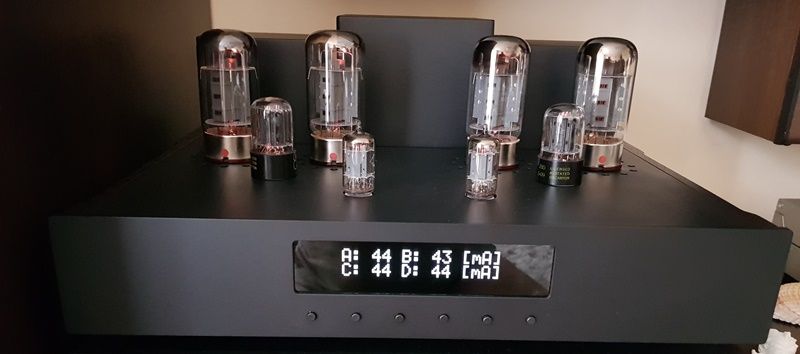

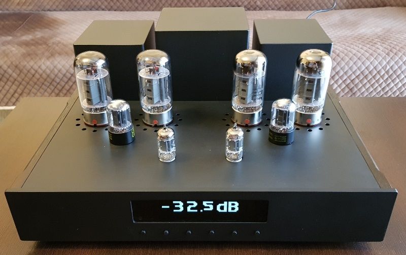

Załączam zdjęcia mojego wzmacniacza który sam zbudowałem.
Jest w nim sterownik ze zmodyfikowanym softem który umożliwia sterowanie głośności układem PGA2310.
bomarek
Załączam zdjęcia mojego wzmacniacza ...
Ech, zderzenie dwóch epok widać tu jak na dłoni.
Piękna robota.
