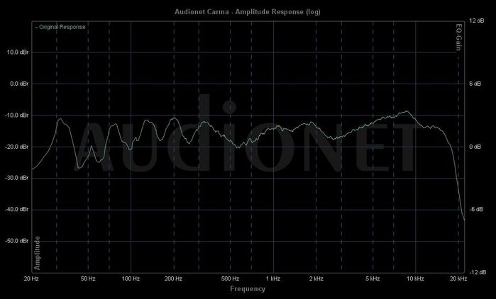

W moim przypadku okazało się, że pozycje głośników, które znalazłem w realu metodą kolejnych prób odpowiadają mniej więcej pozycjom, dla których kalkulator pokazuje charakterystykę o najmniejszych zafalowaniach.
Polecam również program CARMA, do ściągnięcia ze strony Audioneta, z użyciem prostego mikrofonu i karty muzycznej daje realną charakterystykę systemu w miejscu odsłuchu.
Poniżej wyniki z CARMA i kalkulatora Hunecke.
Ten wykres bardziej odpowiada rzeczywistości. Na poprzednim nie ma podbicia charakterystyki dla ok. 40 Hz, prawdopodobnie dlatego, że po stronie przeciwnej głośnika jest duży otwór drzwiowy i nie ma odbić.
przyznam, że to dość przygnebiające dane - w większości pomieszczeń rozkład pasma w zakresie nisko - średniotonowym przypomina Himalaje. A my jakimiś kabelkami sie bawimy ;D
