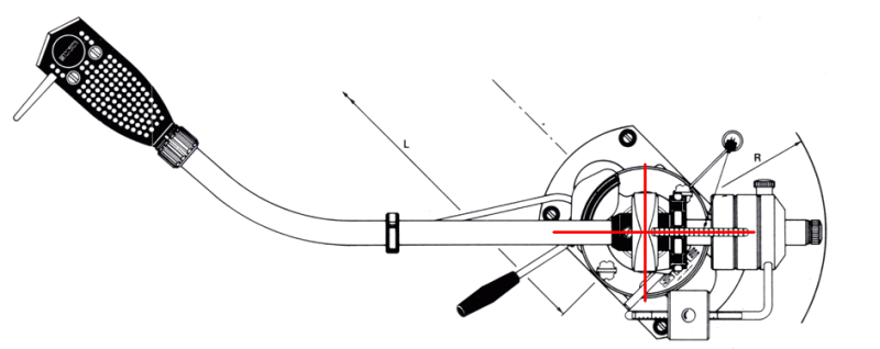

Jeszcze odnośnik do metody 'fotogracznej' na znalezienie osi obrotu:
i obrazek z SME z zaznaczoną osią obrotu:

I numerek odczytany, czyli 147 797 co oznacza, że odległość pivot to spindle = 215,7 mm. No cóż, zawsze warto wiedzieć co się ma. karbidoczaszka dzięki.
