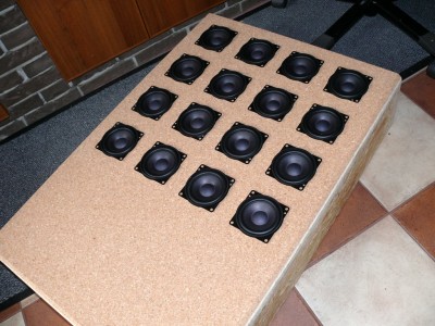

słodkie szesnastki mmm... czyli... wielgachne monitory na szerokopasmowcach!
graaf
skoro mamy wątek No 54563 "małe monitory na szerokopasmowcach" pomyślałem sobie, że najwyższy już czas w zakładce DIY na coś z maksymalnym wykopem!
na kolumny zdolne do zdmuchnięcia słuchacza z sofy przysłowiowym "jednym palcem"
właściwie jest to sequel starożytnego sczerstwiałego wątku No 26441
do podjęcia tematu na nowo skłonił mnie fakt, że jak się ostatnio dowiedziałem pewien kolega przekuł idee rzeczonego wątku w czyn i swoje wrażenia opisał w zachęcających słowach: niesamowita, przytłaczająca szczegółowość połączona z bardzo dużym "impetem", przy znikomym ruchu membrany, niesamowita szybkość, a także "dziwna przyswajalność dźwięku"

podobieństwo z Bose jest powierzchowne - (w skrócie) Bose jest tak skonstruowany, żeby grać silnie na odbicia od ścian - natomiast szesnastka jest i ma być silnie kierunkowa, to tylko główna różnica, podobieństwo jest niewątpliwe w zastosowaniu dużej liczby maluchów
mnie inspirowała raczej koncepcja "line array" Jordana, potem okazało się, że coś podobnego powstało w latach sześćdziesiątych pod nazwą "sweet sixteen" konstruktor (Jim Kyle):-)
ale znowu - podobieństwo polega tu tylko na użyciu szesnastu głośników w układzie 4x4
o Elacach nie słyszałem - mógłby kolega dać jakiś namiar?
to są szerokopasmowe 8 calowe midbasy Jordana, tu pracują tylko w pasmie 50-400 Hz, co za marnacja!! :-))
ale idea jest ta sama - maximum Sd minimum Mms - maximum SPL minimum zniekształceń nielinowych i liniowych

Hmm chialbym posluchac takich "szesnastek" na szerokopasmowcach, bo osobiscie nie mam przekonania do takich pomyslow. Watpie aby nawet 16 takich glosniczkow, ktorych laczne SD jest wieksze lub rowne 15 calowego basowca moglo zdmuchnac z fotela. Max Sd i min Mms w teori wiele obiecuje ale jak to sie ma do praktyki. Jak pogodzic zgodnosc fazowa tylu glosnikow, z ktorych kazdy (minimalnie) rozni sie parametrami?
Nie zebym skazywal taki pomysl na zupelne fiasko, bo sam lubie bardzo niszowe rozwiazania i konstrukcje ale czy faktycznie taka gra jest warta swieczki? Chcialbym tego cuda na teslach posluchac. Gdzies czytalem opis tego glosnika ale konstruktor chyba nie byl do konca zadowolony z efektu.
Poprawcie mnie jesli jestem w bledzie.
>ma do praktyki.
czasem potwierdza się, że nie ma nic bardziej praktycznego jak dobra teoria, rzecz wielokrotnie wyjaśniana w kontekście line arrays, no i rzuć okiem na Transmission Audio (fotka wyżej) albo stare Infinity czy Genesis (i wiele innych)
>parametrami?
to jest ten przypadek, kiedy zła teoria na szczęście nie sprawdza się w "dobrej" praktyce
żaden problem, rzecz wielokrotnie wyjaśniana w kontekście line arrays itd.
oto jest pytanie! ta świeczka jest relatywnie tania i prosta do zrobienia
mnie opinie, które do mnie dotarły na temat tego co na zdjęciach (na razie dwie) nastroiły na tyle optymistycznie bym zapałał chęcią małej burzy mózgów :-)

zatem zastrzeżenia były trzy: nosowość na wokalach, bas niezbyt nisko schodzący ("w rogu pokoju miarę") i potrzeba dodania tweetera
ja bym rzekł, że to są zaskakująco małe ułomności jak na takie cuś
i zarazem rzeczy do naprawienia prostymi filtrami (a opinia dotyczyła systemu "na surowo", nijak niekorygowanego)
natomiast nie trzeba niczego poprawiać w tych aspektach, w których żadne filtry ani w ogóle nic by nie pomogło - niskie zniekształenia, przejrzystość/szczegółowość, dynamika, zgodnie z teorią zresztą

Mnie ten pomysl bardzo sie podoba, tylko w przypadku wtopy jak pozbyc sie 32 glosnikow nie tracac na tym polowy wlozonej kwoty? :) Jasnym jest rowniez to, ze do takiej konstrukcji potrzeba calkiem przyzwoitych glosnikow, co podnosi koszt zakupu do sporej kwoty nie dajac namiastki gwarancji, ze to zagra poprawnie.
Czy male tesle dadza spory poglad na efekt takiego dlubania? Czy nie jest to glosnik za malo "szerokopasmowy"?
Gdyby dostac dobra, mala szerokopasmowke w cenie 10zl sztuka to sam skusilbym sie na taki eksperyment. Mam w starej wiezy Panasonic'a niewielkie szerokopasmowe glosniki 8cm i srednice maja naprawde wyborna.
Czy zastosowanie tak niewielkich glosnikow mialby sens takiej konstrukcji?
O srednie i wysokie nie ma co sie martwic, poleci bez korekcji ale dol musialby byc wspomagany aktywnym subem, a to chyba nie wchodzi w gre?
Ciezki orzech do zgryzienia...
cóż, hobby kosztuje :-)
>zagra poprawnie.
takiej gwarancji nie ma nigdy, zawsze jest ryzyk-fizyk
>"szerokopasmowy"?
te Tesle oferują optymalną kombinację dołu i góry, dobrej jakości i korzystnej ceny, większe miały by problem z górą, mniejsze z dołem (z reguły, bo Bandory 50 nie miałyby ani ani i na pewno byłyby lepsze)
im mniejsze tym lepsze - granicą jest Fs, który nie może leżeć z wysoko no i cena, pewnie, że najlepsze byłyby Bandory 50, ale cena byłaby już Avalonova ;-)

ale pierwsze koty poszły za płoty za sprawą kolegi nutka, jest prototyp i są pierwsze wrażenia słuchowe

Myslę, że Visatony FRS8 byłyby idealne do takiej konstrukcji. Cena to 40 zł/szt.
Re: a_men, 28 Paź 2009, 12:45
rozważałem, ale Tesle oferują lepszą kombinacją rozciągnięcia w górę i w dół - Visatony nie pociągnęłyby dołu bez jakiejś naprawdę brutalnej korekcji "na siłę"
Tesle są też nieco skuteczniejsze i nieco tańsze
