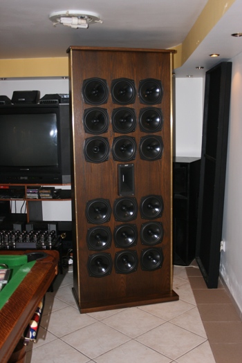

słodkie szesnastki mmm... czyli... wielgachne monitory na szerokopasmowcach!

w sumie to na razie możan wstrzymać zakupy bo jest jakby wyznaczonae dalsze procedowanie z projektem nie wymagające inwestycji w zakupy w tym momencie
kolega niutek ma prototyp
kolega Yogi oferuje pomoc pomiarową
teraz trzeba tylko kogoś kto ma czas i miejsce plus ewentualnie pieniądze na benzynę
kogoś kto odbierze prototyp od kolegi niutka, weźmie pomiarówkę i pomierzy co byśmy wiedzieli, w którym kierunku dalej działać (co do nosowości, szybkości opadania skrajów charakterystyki itd.)
pieniądze na benzynę mogę dać :-))
niestety nie mam czasu ani miejsca :-(
Zajrzałem czy coś nowego w wątku, a tu dwie strony.
Proponuję tak-nie kupować narazie żadnych głośników,przecież są te ,które proponuję(oczywiście gratis)
Zmówić się,kto miałby najbliżej by je odebrać odemnie(Wyszków k/W-wy-ok.50km),i wtedy kombinować,mając już gotowy produkt.Naturalnie wyrażam zgodę na wszelkie modyfikacje obudowy jak i głośników,potrzebne do wykonania "porządnego prototypu",z prośbą by wszelkie opracowanie było dostępne dla szerokiego grona DIY.Cieszę się ,że podjęliście temat,jest tu wielu zdolnych ludzi i może powstać świetny i niedrogi ,skuteczny głośnik spokojnie nadający się do lampy,jak również po modyfikacji połączeń głośników ,do wysokoimpedancyjnych wzmacniaczy OTL,gdzie przy impedancji zestawu na poziomie 32 omów lub więcej można spokojnie konstruować na dwóch "diabłach" lub dwóch 6n13s, na stronę (wreszcie miałyby łatwy żywot z głośnikami)

Re: niutek, 29 Paź 2009, 19:27
amen! :-)
ze swej strony oferuję wszelką pomoc jakiej będę w stanie udzielić, sam bym je wziął, ale niestety nie mam teraz ani czasu ani miejsca ani głowy do spokojnego zajęcia się projektem
nie miałbym nawet kiedy po nie przyjechać :-(
pozdrawiam!

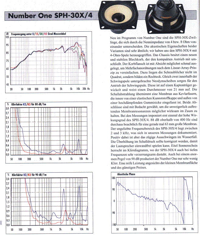

w ofercie Monacora sporo modeli taki "szerokopasmowych mini wooferków"
jest też... nasza Tesla ARN-100 ;-)) ale 2 razy droższa:
tu można poszperać:
perełki to SPH-30X, o których już kiedyś dawno na form pisałem
ale nie nadadzą się, za drogie i basu nie pociągną, poza tym Hobby HiFi (bodajże) zmierzyli jakieś dziwne rzeczy, które trzeba by wycinać, szczegółów teraz nie pamiętam

kol. graaf , a skad ten pomysl ? :) .Czesc kolegow na poczatku niezorietowalo sie o jaka konstrukcje chodzi koledze :) Czyli nie jeden duzy szerokopasmowiec tylko sciana malych szerokopasmowcow!Czy wlasne obserwacje czy tez wyczytane opinie .Ja przyznam iz kiedys dawno wyczytalem teorie przetwarzania w takich konstrukcjach i puzniej odsluch takich zestawow potwierdzil moje oczekiwania.Tak odnosnie przedstawianych propozycji glosnikow to sugeruje zwrucenie uwagi na czestotliwosci od 40 do 7000 no max 8000 ,niema sensu szukac idealnego glosnika ,niema takich.Reszte uzupelni glosnik wysokotonowy .Z tego co pamietam z artykulow to chodzi tez o podzial powierzchni glosnika w oddtwarzaniu czestotliwosci.Glosniki z lekka membrama oddtworza do 7000 hz przy max 12 cm srednicy bez przesuniec fazowych i calej masy znieksztalcen.

kol. a_men , nie , to byly inne zestawy ,mniejsze. Bardziej przypominaly konstrukcje kol. niutka z tym ze pomiedzy glosnikami szerokopasmowymi byly wmantowane wysokotonowe i jeszcze uwaga iz pomiedzy glosnikami byly mniejsze rozstawy.Calosc miala wymiary szerokosc okolo 700mm wysokosc 1000mm glebokosc 17cm ,byly na postumecie okolo 20cm ,ale jak wspomnialem sluchalem tego zestawu 2 lata temu i niewszystko pamietam, postaram zdobyc jakies informacje ,zdjecia .

>Chętnie bym zobaczył pomiary zestawu niutka. Wildze tu trochę niekonsekwencji.
>Z jednej strony ocenianie skuteczności na 87 dB a z drugiej
kolega nieuważnie czyta - wyjaśniłem, że są okablowane na wypadkową impedancję 32 omy
jakby były okablowane na 8 omów to dałyby ok. 95 dB/2.83V
