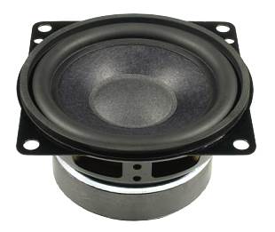

w związku z tym, że dla niektórych nie jest jasne o czym rozmawiamy krótkie resume:
16 głosników 9 cm (Tesla ARN-100-10/8) w płaskiej obudowie zamkniętej ok. 100L połączonych równolegle-szeregowo do nominalnej impedancji 32 omy (można też do 8 jak i do 128)
wygląda to tak jak na zdjęciach wklejonych przez kolegę niutka
do ustawienia przy ścianach lub w rogach pokoju, z założenia mają pracowac bez subwoofera, ale raczej z supertweeterem
Przypuszczam, że większości z nas nie będzie brakowało ilościowo niskich tonów przy optymalnym ustawieniu w pokoju odsłuchowym. Subwoofer może tak naprawdę pomóc tylko w dwóch pierwszych oktawach 16-32-64 Hz. Nie wykluczam, że odpowiedni filtr i modyfikacja głośniczków na tyle poprawiłyby górę, że dla niektórych osób nie byłby potrzebny także osobny tweeter
stan rzeczy na teraz:
1) prototyp wykonany
2) główne założenia "teoretyczne" zweryfikowane
3) kolumny obsłuchane "na surowo" - dźwięk obiecujący
teraz trzeba pomierzyć, zobaczyć jakie zostały rzeczy do wygładzenia, pokombinować z ewentualną modyfikacją głośniczków (pomysły są), obliczyć ewetualnie potrzebne filtry, ustalić gdzie uciąć pod tweeter
jakie są teoretyczne zalety takiej konstrukcji (o subiektywnych zaletach dźwięku napisali wyżej koledzy, którzy słuchali):
- możliwość dostrojenia impedancji i czułości do wymagań konkretnego wzmacniacza włącznie z wysoką odpowiednią dla lampowca OTL ale i dla mocnego pieca w klasie AB (wysoka impedancja to małe prądy i niskie zniekształcenia we wzmacniaczu)
- ułożenie głośników 4*4 daje wysoką kierunkowość wertykalną i horyzontalną i znaczne osłabienie odbić od ścian bocznych oraz sufitu i podłogi jak również redukuje efekty dyfrakcji na krawędziach obudowy
--> stąd pewnie pozytywne wrażenia odsłuchowe dotyczące "oderwania" dźwięku od kolumny
- możliwość pracy w większości pokojów (nawet w rogach)
- referencyjne warunki dla odtwarzania średnich tonów - masa ruchoma Tesli to 3.1g (bliska kopułkom średniotonowym), efektywna średnica 7.7 cm
--> potwierdzone w subiektywnych ważeniach przy odsłuchu (przejrzystość, szczegółowość)
- referencyjna szybkość i dynamika - przy masie ruchomej Mms 3.1g całkowita powierzchnia czynna Sd 750 cm2 (jak dla efektywnej średnicy 30 cm), minimalne wychylenia - wychylenie 1 mm to już burzenie ścian - 100 dB @35Hz,
a przy normalnym słuchaniu wychylenia nie większe niż 0.1 mm!!
--> potwierdzone w subiektywnych wrażeniach przy odsłuchu (impet, niewidoczne wychylenia)
- mała efektywna średnica i małe wychylenia to mniejsze zniekształcenia liniowe i nieliniowe
--> potwierdzone w subiektywnych ważeniach przy odsłuchu (skojarzenia z brzmieniem ESL)

zastosowane głośniczki występują pod trzema nazwami: Tesla ARN-100, Gradient GPM-100 i Monacor SPW-100, ceny od 37 do 79 zł/szt. w detalu
