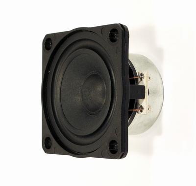

Ten Visaton ma jeszcze taka zaletę iz mechanicznie da sie ładnie ich dużą ilośc umieścić koło siebie..jest prawie kwadratowy..przy odpowiednim stelażu ze sklejki..

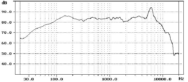

na pewno nie nada się lepiej niż ARN 100
ma nie tylko znacznie wyższy Fs i Qts, ale i bardzo postrzępioną charakterystykę pozbawioną pożądanego kształtu wznoszącego
skorygowanie tego co by wyszło z połączenia 16-tu takich głośniczków mogłoby być skomplikowane
przy okazji pouczający obrazek z firmowej dokumentacji Tesli jak bardzo zmienia charakterystykę małego głośnika odpowiednie impregnowanie/lakierowanie membrany
głośniki, których charakterystyki wklejam niżej różnią się wg producenta tylko i wyłącznie zastosowaniem w drugim przypadku impregnowania/lakierowania membrany
wysokość głównego piku rezonansowego uległa istotnemu obniżeniu i pojawił się zakres 7-10 kHz
zresztą zasadnicze znaczenie ma sposób lakierowania, w tym przypadku nieoptymalny, mogłoby być istotnie lepiej
