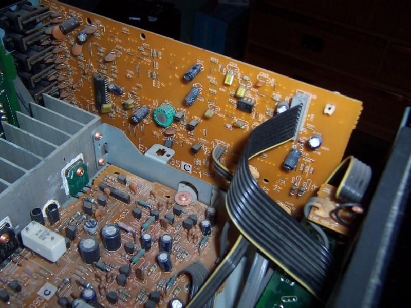

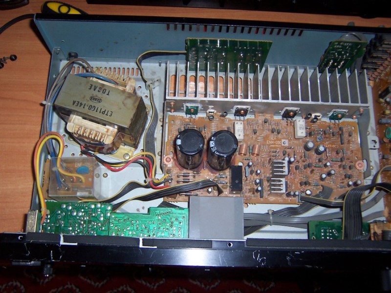

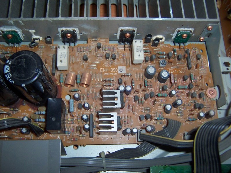

Oczywiscie :)
fotki w pelnych rozmiarach tutaj:
Hidden Content
Hidden Content
Hidden Content
Hidden Content
Hidden Content

nie widzę żadnych brakujących, ale... mocno zaniedbany ten wzmak. Możesz spróbować przeczyścić płytkę drukowaną od spodu i nieco go odkurzyć.

TEN wzmaczek jako taki - zadbany i po zupełnie drobnych modyfikacjach i odświeżeniu gra całkiem dobrze i z powerem. Te scalaczki podłużne przy tranach mocy są odpowiedzialne ekstra za minimalizację zniekształceń przy przejsciu sygnału wyjściowego prze 0. Na obudowie napisane jest - coś tam klasa A i nie mylic z właściwą klasą A bo prąd spoczynkowy tranów mocy musi wynosić 60mA jeśli dobrze pamiętam (musiałbym potwierdzić odnajdując dokumentację).Pojęcie klasa A odnosi się do zastosowanych scalaczków i aktywnej eliminacji w/w zniekształceń mających zbliżyć charakter dzwieku tego wzmaka do faktycznej klasy A.( to chyba JVC było pionierem w tym rozwiązaniu ).

A jak to jest z pradem spoczynkowym? Widze tam 2 potencjometry i domyslam sie ze sluza one do regulacji pradu spoczynkowego, jednak sa w innych pozycjach, moze ktos tym pokrecil? Ale wlasnie nie jestem pewien czy to moze byc przyczyna..
