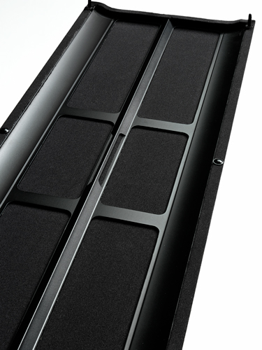

Proszę zwrócić uwagę na kształt maskownicy w Vienna Acoustics Mozart Grand:

Robert (Palton) ma rację. Maskownica jest elementem obudowy. I jak najbardziej jej wpływ mieści się w kategorii wpływu obudowy na dźwięk.
Natomiast wpływ maskownicy to nie tylko wpływ ramki a brak wpływy tkaniny. Nie mam pod ręką źródła, ale Koledzy zapewne je podadzą, gdzie przedstawiono wyniki wpływu tkanin przed przetwornikiem na dźwięk. Zresztą wystarczy przed rozwiesić prześcieradło ;)
Z badań wynikało tłumienie dźwięku a przy rzadkich tkaninach (i siatkach) efekty interferencji; również wpływające na obszary wzmocnień i osłabień najwyższych częstotliwości. Jak wiadomo gwizdki te przetwarzające ponad 20 kHz zawsze są odkryte (tak, są takie konstrukcje, a czy ktoś to słyszy?).
