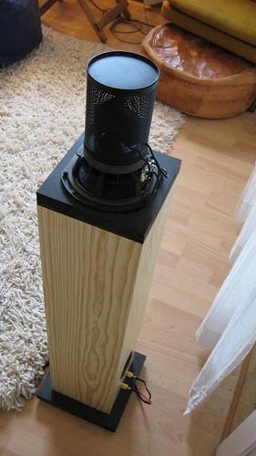

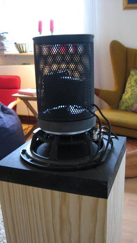

Zauważyłem, ze podanym przeze mnie linku brak fotek. Oto one:
Dodatkowo przekrój kolumny.
Po pomiarach kolumny zostały poprawione i zastosowano inny tweeter - Monacor dt-25n.
Zmieniona tez została zwrotnica: dla midbasu cewka 1,0 mH i dla tweetera kondensator 1 uF.
Teraz właściciel jest bardzo zadowolony.
