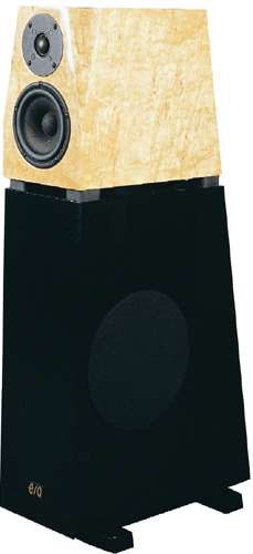

Zrobiłem projekt, który by mnie wizualnie satysfakcjonował. Kolumny maja 105cm wysokości z podstawką i nóżkami. Kopułka umieszczona centralnie i skosy na froncie 5cm- schodzą się do osi niskośredniotonowca. Górny monitor wymiarami praktycznie jak w MX-140, br zewnętrznie ma 72mm, a dolny br chce dać większy o wymiarze zewnętrznym 100mm.
Poniżej rysunek jakby to miało wszystko wyglądać:
Odleglosc miedzy środkami 18tek AWX to 314mm, a krawędziami koszów 130mm.

wizualizacja na szybko
dolphin123 - bardzo fajny projekt.
Jednak wydaje mi się, że otwory B-R psują nieco ogólny wygląd (może dać je z tyłu?).
Ciekawe jak wypadła by w symulacjach nadstawka albo dół w wykonaniu zamkniętym?
Czy aby nie jest zbyt masywny ten moduł górny w stosunku do dolnego?-który bądź co bądź powinien być jego solidna podstawą.Ogólnie rzecz biorąc-ładnie się zapowiada-kolejny modułowiec:)

Też zrobiłem małą wizualizację:
Wyglądają jakby stały już u kogoś w salonie. Rewelacyjnie to wygląda, choć sam stosunek wielkości monitor sekcja basowa delikatnie dla mnie zachwiany. Piękny fornir.

Jozefkania - i to jest właściwa koncepcja :)
Bez zbędnych ozdobników.
Co do masywnego górnego elementu to wydaje mi się że w tym przypadku jest on OK.
Można by nawet spróbować projektu gdzie góra - dół był by w stosunku 40/60.
