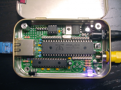

Tu na przykład Linux w pudełku od landrynek, wszystko OpenSource:
Tak mały procek w DIPie wykonywany przecież w innej technologi jest w stanie uruchomić system operacyjny, odpowiednie procedury i faktycznie wykonywać jeszcze na tej podstawie okerślony kod ?
I to oczywiście bez zwisów przy małym poborze prądu ? Hmm intygujące...
Jest gotowa dystrybucja multimedialna bazująca na odtwarzaczu Mlayer-więc odtwarza prawie wszystko.
To Emovix-zajmuje 8 Mb.
