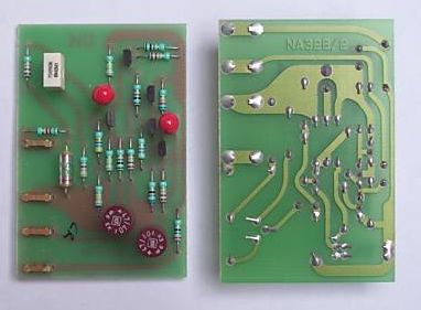

Do części analogowej można wykorzystać uklad autorytetu w tej dziedzinie - Naima :
to jest chyba dobry wybór do preampa.
jeżeli nie uda mi sie zrobić przedwzmacniacza z DTS i DD, to chociaż muszę mieć dobry tor analogowy z klasycznym potencjometrem lub elektronicznym ( w praktyce wolę elektroniczny ) ale do zwyklego potka mam już wszystko łącznie z potkiem alpsa z motorkiem i sterowanie od madrala.
