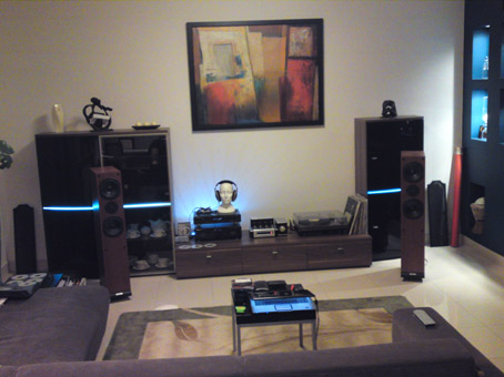

to ten pokoj. Miejsce odsłuchu jest usytuowane w jego połowie (za tą niebieska kanapą jest dalsza część) a prawa ściana (niebieska) nie jest pełna. Powierzchnia ok.24m2
Tą szerokość sceny zawdzięczam w dużej mierze zapewne usytuowaniu miejsca odsłuchu na środku pokoju. Kiedyś, w innym mieszkaniu miałem miejsce odłuchu pod ścianą i nie było już tak fajnie.

Szkoda że te serwantki to nie kolumny mogło być tak piknie albo przynajmniej mocarnie :(
Takie wielkie kolumny wcale nie muszą zabijać sąsiadów :)
sam mam stare, wielkie pioneery, które grają bardzo subtelnie; stoją 20cm od tylnej ściany, a precyzja, przestrzenność, plany są pięknie odtwarzane (wysunięte metr do przodu gubiły gdzieś bas, no i brzydko to wyglądało...)
