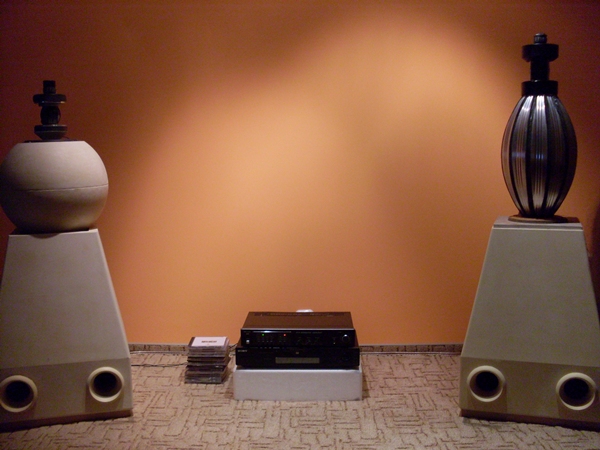

maracz,kolumny różnią się między sobą dlatego że nie są jeszcze ukończonym projektem.Z lewej widać kulę a w niej zainstalowałem 20cm głośnik nisko tonowy,dalej już dwie cebulki węglowe.Z prawej działa już komplet radialstrahlerów,niemniej są to przetworniki nie dopracowane.Są do poprawienia pewne bardzo drobne sprawy lecz mimo tego grają strasznie dobrze(pewne niedociągnięcia o których wspomniałem tyczą się zakresu dzwięku dużej cebuli).Węglowe natomiast brzmią wyśmienicie,a co chyba najistotniejsze to brzmienie nie jest''mulące''.Jeden z forumowych kolegów napisał mi że moje klony z tą śmieszną elektroniką(faktem jest iż elektronika jest fatalna)grają lepiej niż top wypas MBL-a.
Przez cały okres kiedy buduję te kolumny nie spotkał mnie taki wspaniały komentarz.
Jednak top system MBL-a zagra jak się należy gdy ustawi się w takich proporcjach jak ja mam ustawione i dołączy się nie mulące końcówki mocy.
Tak powinno wyglądać rozmieszczenie''cebulek''aby dzwięk stał się szokująco realistyczny i otwarty.

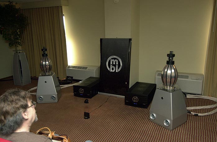

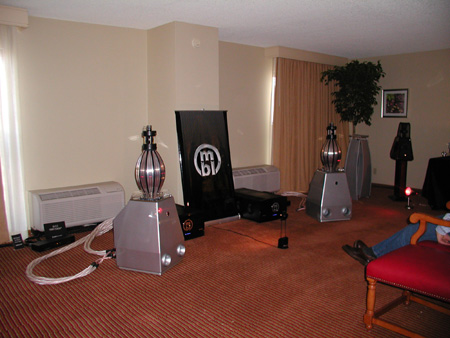

Dawniej producent MBL podawał w swoich materiałach dotyczących ustawień głośników iż zestawy muszą dzielić pomieszczenie na 3 równe części oraz aby zapewnić minimalną odległość tyłu głośnika od ściany o 80cm.
Niestety względy praktyczne i estetyczne oraz przyzwyczajenia audiofilów w pewnym sensie doprowadziły do sytuacji w której jedyne i słuszne usytuowanie tych kolumn zostało pominięte.
Nie wszyscy słuchają''na kolanach''
