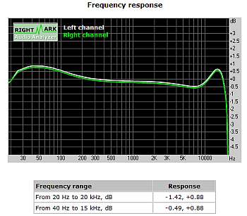

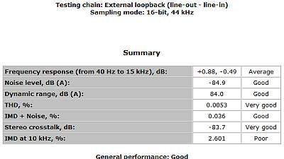

Zrobiłem sobie taki teścik. Mam leciwą kartę SB Live 5.1 na oryginalnych driverach. Podaje wyniki:
Hidden Content
Hidden Content
Hidden Content
Hidden Content

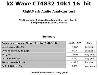

A to drivery kx. różnica kolosalna. Skoro karta i jej konstrukcja z częściami to najsłabsze ogniwo, to czy software tak to naprawił?
Hidden Content
Hidden Content
Hidden Content
Hidden Content

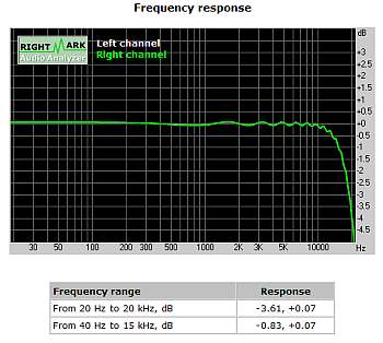

ok. zmieniłem na inne parametry: jest jeszcze lepiej
Hidden Content
Hidden Content
