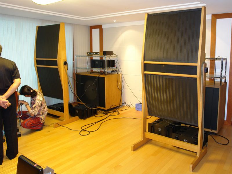

Wyzej wspomniany system sprzedawany w latach 70tych przez stajnie Marka Levinsona, nazywal sie HDQ z uwagi na zawarte w nim komponenty:
H - jak Hartley woofers (24 lub 30 cali w linii transmisyjnej) grajace do 100Hz
Q - jak quad ESL57 - po 2 sztuki na strone czyli tzw. "stacked quads" - o tym dalej
D - jak Decca Kelly DK30 ribbon tweeter od 7000Hz
Reszta systemu zawierala preamp, aktywna zwrotnice i chyba 6 monoblokow grajacych w kalsie A. Calosc wowczas 30000$.

Ponizej zdjecie orginalnego systemu.

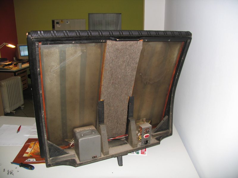

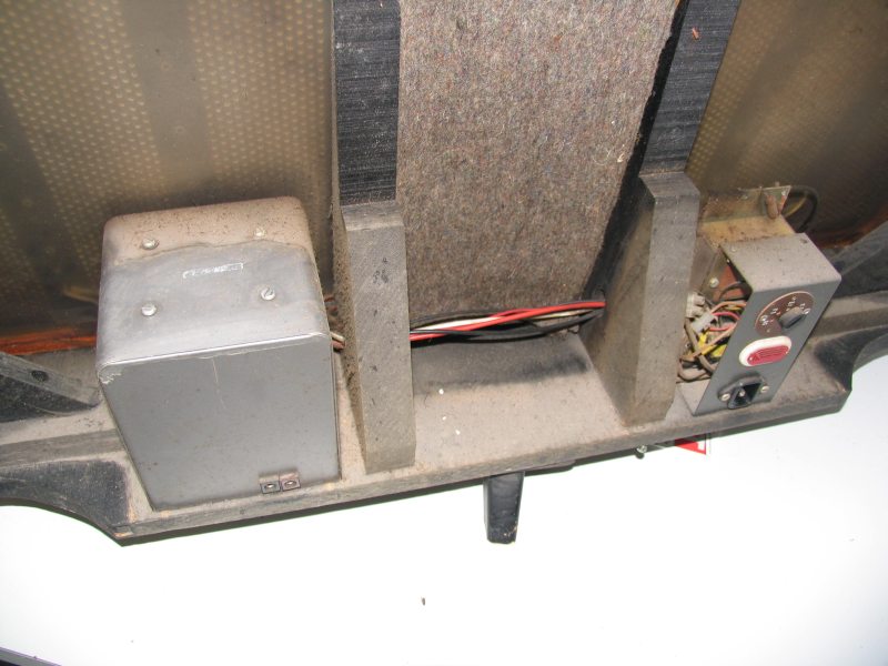

Pozatym dowiedzialem sie tez ze folia oslonna paneli, daje sie normalnie czyscic, dzis wieczorem rozkladam reszte i bede je myl ;)
Tylko sie nie zabij przy tym myciu. Trzeba te cacka zostawic bez pradu na baardzo dlugo zanim cokolwiek odkrecisz.

oto jeden z pacjentow bez tylnej scianki...jak widac kurzu co nie miara, zaraz zaczynam go czyscic...
niestety zle widzisz ;) nie panel byl klejony tylko oslona, konkretnie folia chroniaca przed kurzem...nie wydaje z siebie zadnych dzwiekow...poprostu izoluje nadmiernie ciagnacy do paneli kurz. Zrobilem blad z metalowa oslona, spryskalem je cilit bang i chyba za dlugo poddalem ja dzialaniu, efekt taki ze z czarnego zrobil sie szary :( chcialem je zamienic na brazowe ale chyba nici z tego...przyjdzie mi zamowic chyba nowe...
