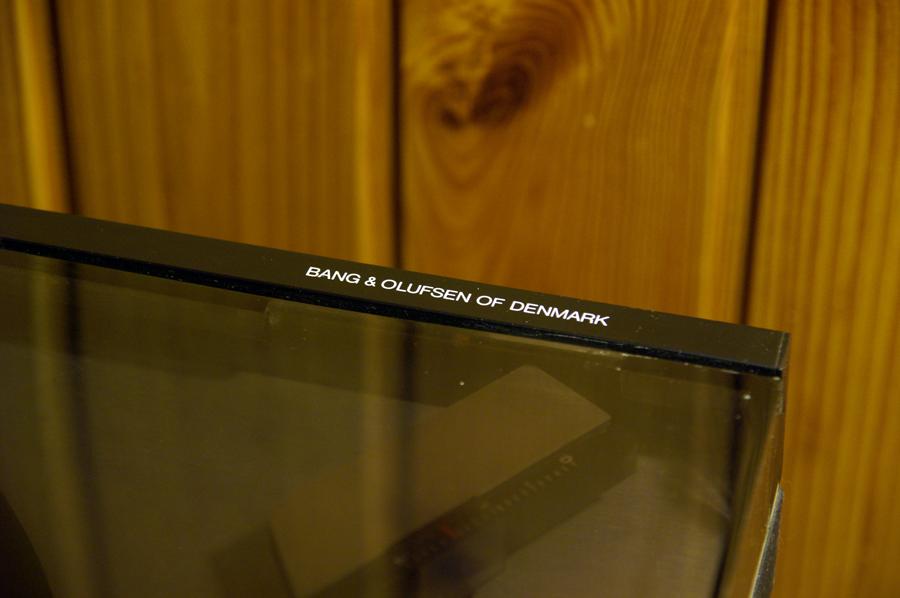

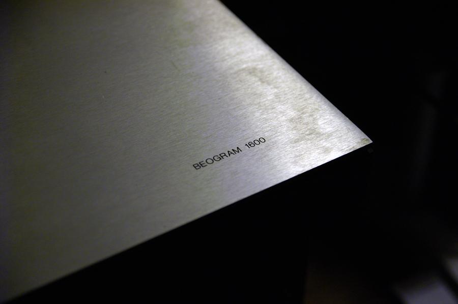

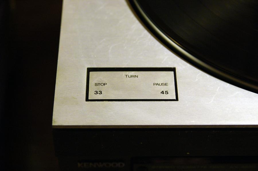

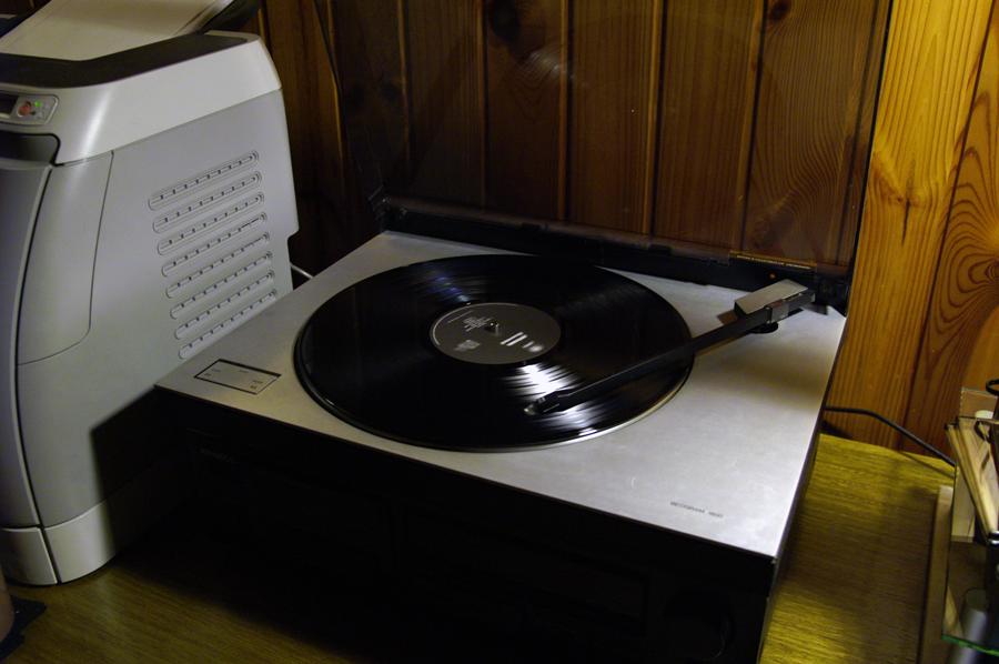

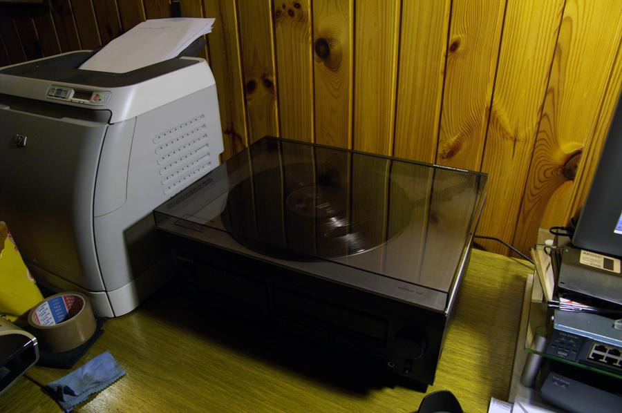

Posiadam gramofon jak w tytule. Wszystko cacy, w końcu udało mi się go uruchomić, ale mam mały problem:
Podczas odtwarzania od środka do końca płyty zaczyna trzeszczyć. Od małych trzasków do dość wyraźnie słyszalnych. Od początku do tego momentu gra super.... Wydaje mi się, że wkładka jest do wymiany, ale nie jestem pewien, więc zapytam Was, może coś wiecie. Wkładka jest orginalna, mam instrukcję do niego więc ustawiłem wszystko jak trzeba...
Niżej prezentuję opisywany gramofon :)

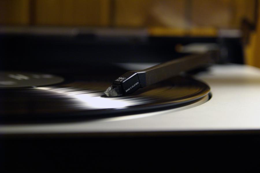

A czy nie za nisko opada koniec ramiena z igłą . Na foto jakby szorowalo momentami o płytę.Mmo ze wkłaka B&O ma mały nacisk to moe być oznaka kónca igły.A w tym modelu wkładki jest zdaje mi się niewymienna
Wyciąg wkładkę i wyczyść igłę najlepiej pod mikroskopem technicznym.. Zwilż zapałę aby zmiękła w spiritusie i pod powiększeniem delikatnie zdejmuj bród z igły ..Jest go napewno dużo - taka maż czarna.. Mam taki gramofon serii 1700 z ta samą wkładką MMC 20
Koniec wkładki nie dotyka płyty, jest wymienna, połączenie to T4P, jutro sprawdzę jeszcze z inną wkładką, czy będzie to samo. Tak mi się przynajmniej wydaje, że to typowe T4P inaczej P-Mount :)
>>Krell69: czyściłem igłę, ale tego sposobu czyszczenia jeszcze nie stosowałem, spróbuję.
Muszę Cię rozczarować, to nie jest TP4. To niestety jest B&o, czyli ich własny standard montowania wkładki. Musisz niestety kupić oryginalną wkładkę B&o, lub ta oddać do reaktywacji. Tak czy inaczej to wydatek od 400 do 600 zł minimum.
Potwierdzam że do tego gramofonu pasują tylko wkładki B&O,
teraz już nie produkowane, ale zamienniki robi firma sound smith z USA.
Niestety ceny są spore, należy jeszcze pamiętać o VAT 22% przy sprowadzaniu.
Podobno są one bardzo dobre, a kupno starych oryginalnych moim zdaniem to ryzyko - sam miałem w ręku rzekomy NOS, który nie działał.
EW w Niemczech robią retipping za 99 euro
Przede wszystkim proponuje dokładnie obejrzeć pod mikroskopem igłę, przeczyścić i sprawdzić ustawienie ramienia na jakiejś płycie testowej. Igły BO miały opinię długowiecznych, a zakłócenia tylko w części płyty wskazują raczej na błędy w kalibracji (lub niestety też możliwe zgięcie czy przekrzywienie cantilevela).
W smmc20e zalecany nacisk jest 1.2g, nie pamiętam, ale w mmc20e raczej też taki był. Czy twój nacisk nie jest za duży?
Gram czasem na MMC4 i z tego co pamiętam jest bardzo czuła na nacisk.Zwiększenie o o,2-,o4g wyrażnie obniża ramię ,uniemożliwiając odsłuch.Natomiast gając w zalecanym nacisku 1,2 g -robi to bajecznie,
Faktycznie nacisk chyba był zbyt duży bo w instrukcji jest napisane 1,5G, ale do wkładki MMC10E, a ja mam MMC20E, pozatym chyba ramię jest nie skalibrowane, gdyby mi ktoś mógł z niemieckiego przetłumaczyć to było by super :)
Wyczyśc igłę tak jak pisałem wcześniej.Wkładka , którą maz jest to wkładka od tego modelu i nie jest możliwe aby było coś nie wyregulowane.Mam też B&O TR z wkładką MMC 2 w którym igła zbierała brud z rowka z płyt , które były odtwarzane pewnie wcześniej na mokro. Zbyt dużo mazi na igle i badzo lekki nacisk podnosił igłę wyżej i było to trzeszczenie o którym pisałeś..Nigdy wcześniej nie miałem tyle kłopotów z innymi wkładkami ..Są bardzo czułe na brudne płyty ..
Ja jednak mam chyba rozregulowane ramię! Musze dokonać kalibracji, dlatego potrzebuję, żeby mi ktoś to przetłumaczył, szczególnie o kalibracji ramienia....
Igłę przeczyściłem i jest to samo, nawet posłuchałem czystej płyty, wyczyszczonej i jest to samo.....
Tego ramienia (i wkladki) raczej nie skalibrujesz. Jest fabrycznie "zgeometryzowane" :)
Jedynie nacisk jest do ustawienia i zweryfikowania poprze wagę ale nie ta na ramieniu z podzialka
Obsatwiam w tm przypadky na uszkodzeni igły i to pewnie był powód sprzedaży.
>>conri
Kalibracje ramienia można zrobić, w intrukcji, którą wstawiłem w prawym dolnym rogu jest opis kalibracji ramienia, tylko teraz nie wiem, czy z wkładką, czy bez wkładki.... obstawiam, że z wkładką, ale czy oby napewno - w innej instrukcji od innego gramofonu tej firmy kalibracja jest bez wkładki.....
Z tego co zrozumiałem (D) tu można ustwic tylko przesięg i rzeczony nacisk na igłe.A klabracja ma jeszcze wiele innych parametrów,
Owszem, ale to co się da ustawić należy to wykonać i wtedy można mówić, że igła jest do wymiany....
Po tłumaczeniu z (D)
Kręcenie wkrętakiem w g opisu daje ustwienie przeciwagi w zrownoważeniu.A wtedy dopiero można ustwaiać nacisk w.g skali.Nic wiecej się nie reguluje ..
Dzięki conri - dzisiaj sobie ustawię, serdeczne dzięki reszcie za pomoc. W ostateczności chyba będę musiał kupić nową wkładkę, tylko ta cena..... obaczy się :)
