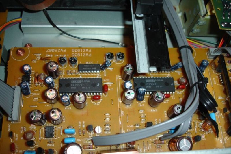

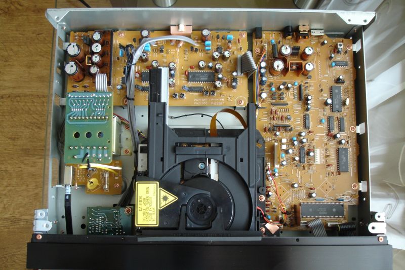

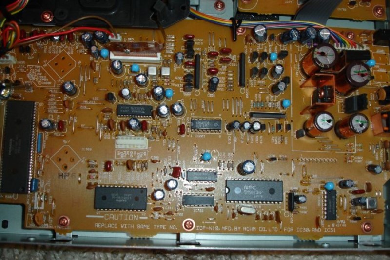

Przeglądam właśnie wnętrze 8500 i zalecam niczym nie kręcić !!! Nie ma na płytach typowych oznaczeń gdzie najduje się servo więc kręcąc pr-kami przy DAC-ach (bo tylko tam są !) narobisz bałaganu ! Są jednak na płycie punkty kontrolne. Zdobyć serwisówkę i pomierzyć prądy w punktach kontrolnych może to rzucić światło na sprawę ! Rozwiązanie sterowania tego Pioneera to tak jak myślałem - żaden standard - przynajmniej tak wygląda ...

Łącznie ze zdjęciami, na których widać że PD-8500 nie ma PR-ków w miejscu gdzie ma je PD-7700.
Więc coś jednak ten post wniósł do dyskusji.
