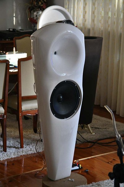

Areczek - stary poczciwy glosnik indukcyjny w tubie nadal ma sie doskonale poniewaz jest smiesznie tani, potrafi wytworzyc duze cisnienie i do tego kontrolowac kierunkowosc.
Nalesniki Technicsa byly raczej waskopasmowe i posiadaly mala kierunkowosc - to nie sa przetworniki wielomodowe. Mozna poczytac o nich tutaj:
