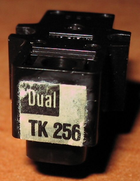

Posiadam taką wkładkę ale nie mam do niej igły.
Oznaczenie DUAL TK 256, taka jest na niej naklejka ale nie wiem czy to jest 100% Dual czy może występuje też pod inną nazwą bo wizualnie kojarzy mi się z pewną wkładką Shure niestety nie pamiętam jaki model.
Czy ktoś z Was zna tę wkładkę? Czy jest ona coś warta? Z czym można ją porównać?
Jest to cos w stylu AT-3600L czy może coś lepszego od Audiotechniki?
Jeżeli warto ją wykorzystać to jaką igłę do niej dokupić?

Kup igle i graj.Nie ma co kombinować.
Jedynie może w niej brakowac balastu w małym otworku nad igła,Zwykle bywa tam magnes,Ale to nic pewnego,ten osad na podstawie posiadeng Acutex'a 106
ta wkladka jest chyba identyczna z AT-70

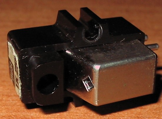

jak w tytule wątku. poza logo nie ma innych oznaczeń. z góry dzięki za info.
Shure 75 -najprawdopodobniej.Napewno stara generacja:).Igła raczej zamiennie wstawiona, nie pasuje do frontu.
Nie ma żadnego oznaczenia na bokach ? Zrób foto z "profilu"
napis powinna mieć od strony headshella

Równie dobrze może być M91 .Porównać bez napisów trudno, obie mają b,podobne body, Z tego co pamiętam to M91 jest troche dłuższa w wymiarze metalowego kapsla i igła podchodzi do krawędzi na froncie z logo S.Poza tym brzmieniowo M91 jest dynamiczniejsza i ostrzejsza tonalnie,75 to kluch,

Najbardziej podobna to M75-6

Shure jak widzisz są opisane sitem na spodniej płaszczyżnie,Lub papierowa naklejka,
Z body niewiele wynika ,często zmieniali obudowy,Pod nazwą shure był i Realistic , i Audiosonic.
