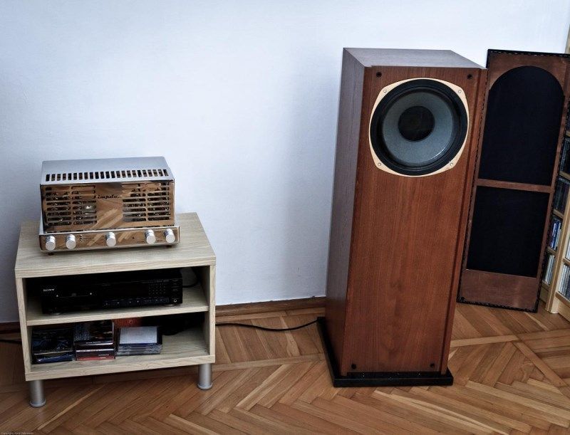

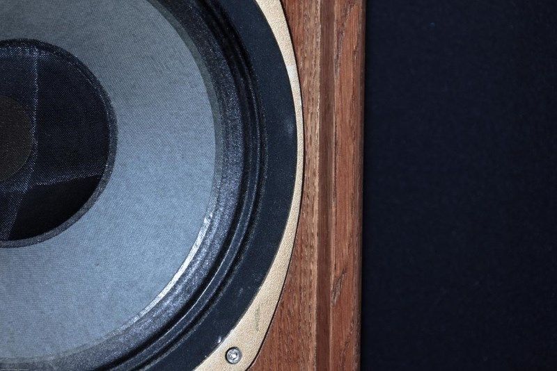

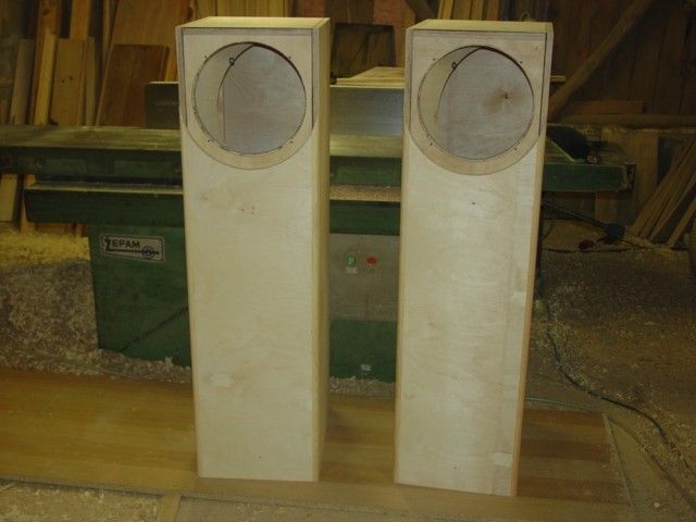

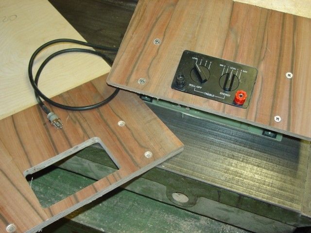

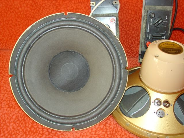

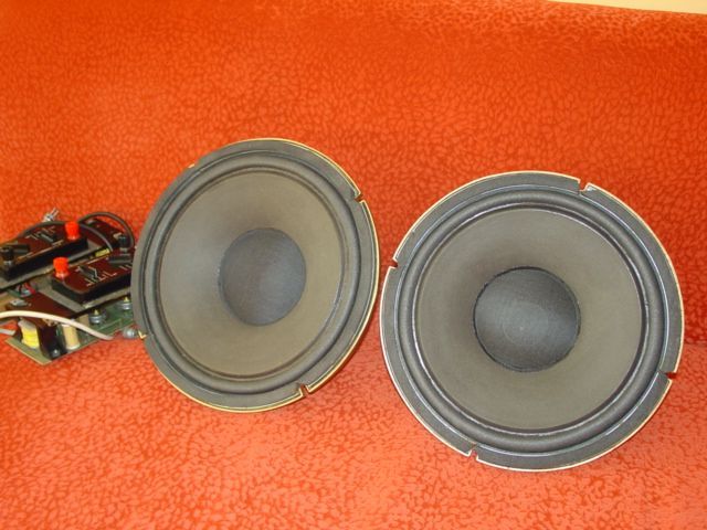

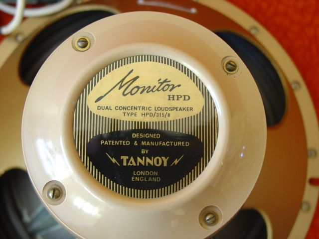

Myśle, że ze swoimi narazie jeszcze głośnikami szerokopasmowymi Tannoy HPD 315, 12" mogę zapisać się już do klubu "szerokopasmowców". Jestem w trakcie budowy kolumn na tych głośnikach. Obudowa próbna ok. 150 l. została zrobiona, pomierzona i jestem bardzo zadowolony z parametrów jakie udało się uzyskać. Głośniki ze zwrotnicami trochę wiekowe - mają po 35 lat, ale dzwięk przecudowny. Kolumny z przeznaczeniem do wzmacniacza lampowego.

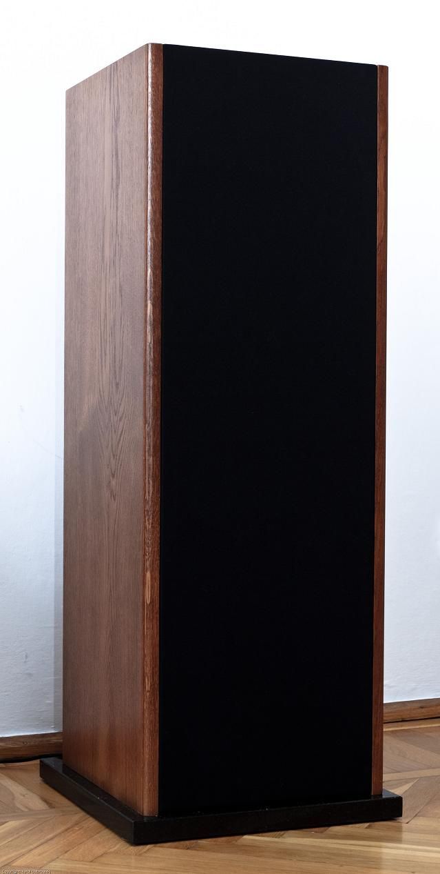

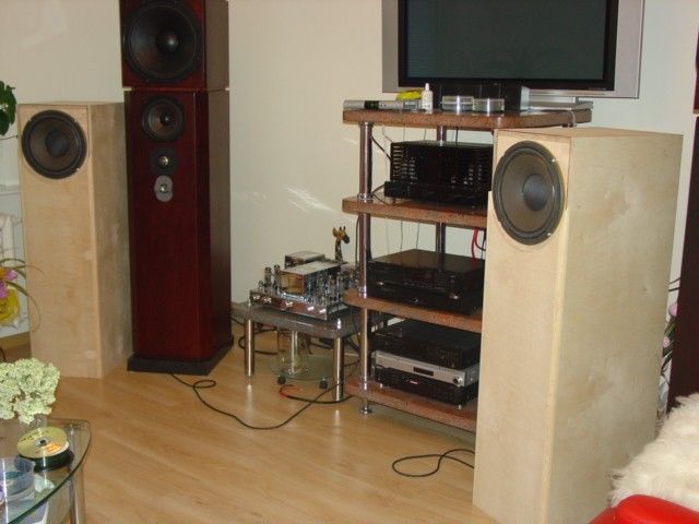

Prezentuję moją wcześniejszą pracę - obudowy na głośnikach Tannoy (szerokopasmowych). Kolumny aktualnie grają w Warszawie.
Nie są takie wielkie. Wysokość 110 cm. W środku są jeszcze zamontowane po 2 szt 8" Tesle bas schodzi nisko do ok. 30 hz.

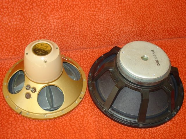

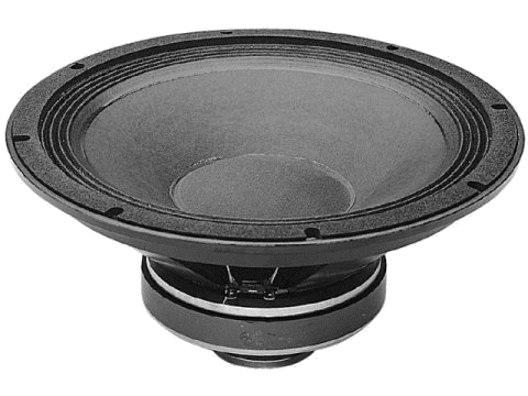

W swoich kolumnach w środko zamontuję po 1 szt. 15" Electro Voice DL 15W, fs=21 Hz. Po pomiarach w obudowie próbnej bas liniowo od 30 Hz. Na zdjęciu oba głośniki. Tannoy będzie na zewnątrz, Electro Voice w środku niewidoczny. Obudowa band pass 4th + isobaric.

Jest to możliwe. Typowe wymiary obudów w internecie. W moim przypadku modyfikacji obudowy Tannoy przy współpracy z Electro Voicem zagrał lepiej od widocznych na zdjęciach Visaton Atlas. Kolumny które prezentuję robię sobie do wzmacniacza lampowego i odtwarzacza CD z torem lampowym. Okleina jaka będzie zastosowana to jabłoń indyjska (częściowo widoczna na jednym ze zdjęć). Zainteresowanych jak to brzmi zapraszam.

Wzmacniacz który używam to Auris z Audio akustyka www.audio-akustyka.eu/ i dokleję recenzję jednego z ich produktów www.highfidelity.pl/@main-488&lang= Firma Audio-Akustyka pomagała mi też w zaprojektowaniu mojej obudowy kolumn.

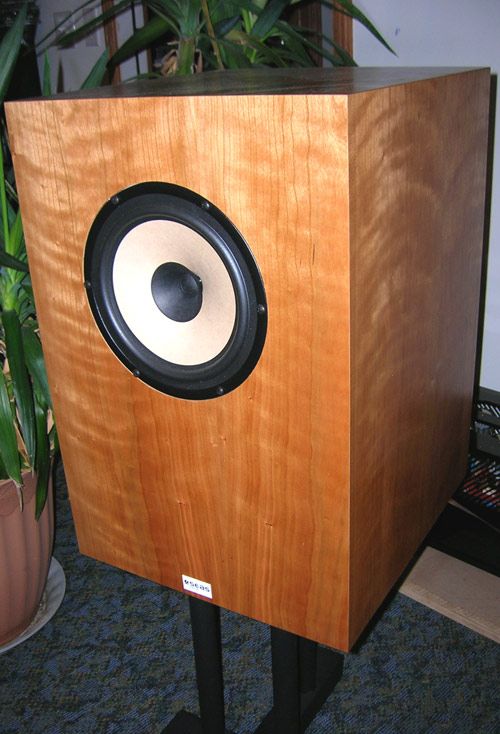

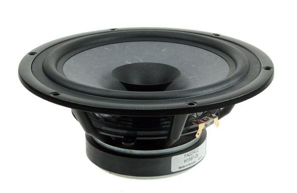

Zamieszczam gotowy projekt (obudowa + schemat zwrotnicy) w formacie pdf dla głośnika Seas Exotic F 8.
Ze względu na podobne parametry mozna zrealizować projekt w oparciu o głosnik tego samego producenta Seas Prestige (też szerokopasmówka)koszt jednego głośnika 420 zł.
Wszystkie przedstawione przeze mnie głośniki można kupić u nas w Polsce.
Seas Exotic F 8 -3000 zł.za 1 szt.
Seas Prestige - 420 zł. za 1 szt.
Tang Band - 980 zł.za 1 szt.
Wspólną cechą w/w głośników jest : 8 omowa impedancja ,94 dB efektywność ,szerokie pasmo przenoszenia (od 30 hz do 20 khz) ,lekka membrana (od 11 do 16 gramów) gumowe zawieszenie oraz liniowa praca głośników aż do 6 mm gdzie maxymalne wychylenie jest dopuszczalne aż do 12 mm.
Różnice pomiędzy poszczególnymi głośnikami polegają na zastosowanych układach magnetycznych .
I tak Seas Exotic posiada magnez Alnico , Seas Prestige magnez ferrytowy a Tang Band magnez neodymowy.
Jeżeli wierzyć parametrom w/w producentów ,to według specyfikacji parametrów głośniki te są ciekawszą (lepszą) alternatywą w stosunku do opisywanego tu Fountek-a czy Fostexa

Pozwoliłem se sprawdzić parametry Seas Exotic F8 i wyszło mi że efektywność mają 91 dB, a nie 94, a Fs=38,20 Hz, a nie od 30 Hz.
Dla przykładu opisywany prze ze mnie Tannoy HPD 315 efektywność jaka podana jest w źródłach to 91 dB w jednym i 94 dB w innym (nie wiem od czego to zależy), ale Fs=25 Hz, w moich mierzyłem to wyszło Fs=21 Hz.
Seria HPD posiada magnesy Alnico. Moje głośniki 36 letnie do remontu (wymiana zawieszenia piankowego)plus oryginalne zwrotnice kosztowały z przesyłką np 1600 PLN i jest to tanio. Tak normalnie cena bez przesyłki za 2 głośniki i zwrotnicę dobija do 2500 PLN. Nie wiem 23031970 czy widziałeś/słyszałeś opisywane przez siebie głośniki. To co ja piszę zostało sprzwdzone, odsłuchy dokonali ludzie zawodowo zajmujący się akustyką, grający na instrumentach od wielu lat, nagrywający własne płyty i pasjonaci dobrego dzwięku. Po odsłuchach mam 3 zamówienia na podobne kopie kolumn. Nie sądzę aby zostały one pokonane przez nowe konstrukcje kolumn od 15000 PLN. Aby ocenić wartość głośnika trzeba go posłuchać. To co ja opisuję jest do posłuchania, a w połączeniu z dobrym wzmacniaczem i odtwarzaczem CD (tor lampowy) oj ciężko to będzie czymkolwiek pobić.
