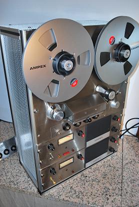

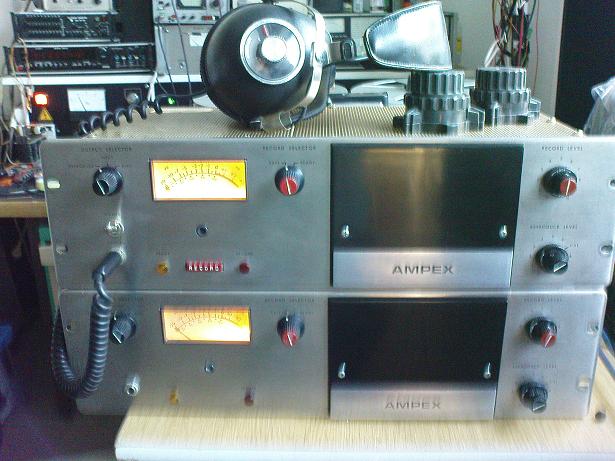

AMPEX AG 350 już po remoncie, który trwał ponad 6 miesięcy. Pozostała do wykonania obudowa z profili BOSCHA.

Gratuluję spostrzegawczości i znajomości tego sprzętu. Wykonałem małą modyfikację polegającą na wymianie gniazda słuchawkowego na gniazdo stereo i połączeniu przedwzmacniaczy dodatkowym przewodem wykorzystując wolny pin w istniejących złączach.
Marek-41,
Dziękuję. Rzeczywiście udało mi się doprowadzić go do przyzwoitego stanu nie tylko wizualnego, ale co najważniejsze do pełnej sprawności technicznej. Magnetofon jest już po regulacjach i próbach nagrywania i odtwarzania. Pomimo prawie 50 latach działa znakomicie.

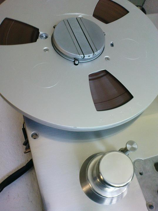

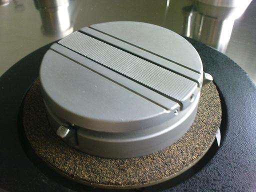

Najlepsze naby z jakimi się spotkałem, ale wyłącznie na szpule 10,5". na drugim zdjęciu "transport" 440 po remoncie brak tylko głowic.
Naby są oczywiście na duże szpule chodziło mi o to, że te naby są mocowane 3 śrubami i aby przejść na małe szpule trzeba je odkręca. Duży kłopot.
Dziękuję za wpis
Nie ma tak dobrze aby Panu Bogu świeczkę a diabłu ogarek albo coś jest perfekcyjne albo uniwersalne. Widziałem kiedyś przerobiony magnetofon stacyjny w którym zamiast mocowania filmówek i nabowskich szpul na skrzydełka były zamontowane na lewym i prawym silniku nagwintowane pręty [M8x1 lewo i prawo skrętne z potężnymi moletowanymi nakrętkami] był to będący na wyposażeniu rozgłośni Polskiego Radio Telefunken 15A

Dwa zdjęcia z mojego prywatnego archiwum: AMPEX AG 350 i 440
Tak jak wspomniałem Gratulacje!!!chciałbym zobaczyć te wspaniałe maszyny na żywo niesamowite , mam kilka pytań ale to odłożę może będzie k temu lepsza sposobność jeszcze raz serdecznie gratuluję i pozdrawiam

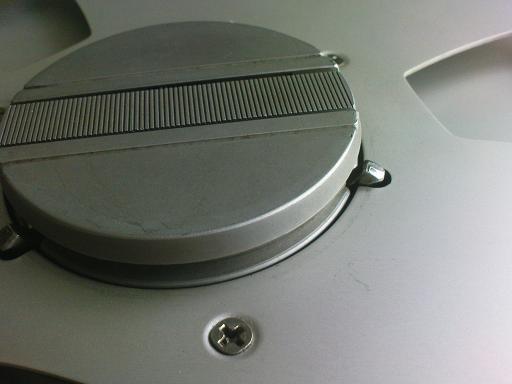

Myślę, że zdjęcia wyjaśniają zasadę działania.
jeszcze jedno
A na tej fotce trzy inne naby do Ampexa.
dzieki za fotki . A czy ta ostania na dole z prawej to nie jest Nab Otari??Chyba widziałem takie z Napisem Otari. G lowy jednak nie dam .

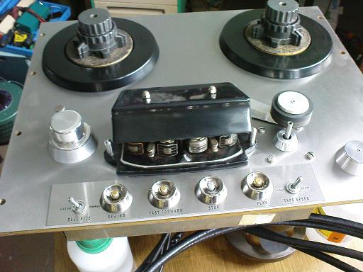

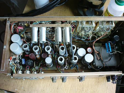

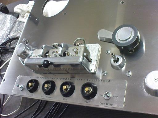

Robię co mogę, aby ożywić ten wątek. Szkoda że tak mało kolegów interesuje się tego typu "maszynami",a zasługują na to, ale nie tracę nadziei. nie będzie mnie na forum 3 tygodnie. U mnie na warsztacie AMPEX 351 oto kilka zdjęć pokazujące początkową fazę remontu. na jednym najcenniejszy element zespół głowic w dobrym stanie szkoda że kiepsko widać. Serdecznie pozdrawiam Henryk
Zakup AMPEXa wcale nie oznacze długich zabiegów, ani wydania dużych pieniędzy. W moim przypadku to tylko 350$ + koszty przesyłki około 200$ (drogą morską). Oczywiście magnetofon był uszkodzony i wymagał remontu. Teraz jest najlepszy czas, aby kupić tanio. Remont też nie jest kosztowny największy koszt to koszt dobrych łożysk. Jeżeli ktoś z Kolegów chciełby więcej informacji to za 3-4 tygodnie będę dostępny. Pozdrawiam Henryk.

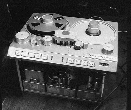

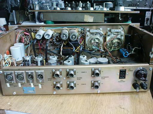

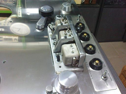

U mnie na warsztacie AMPEX 354. MÓJ najnowszy nabytek. Czekałem blisko rok na okazję. Elektronika lampowa, ustępuje nieco 350 i 351, które uchodzą za najlepsze lampowe konstrukcje Ampeksa. W planch mam zamiar zdobyć 350 i to byłby koniec moich poszukiwań. Stan przedwzmacniacza 354 zaskakująco dobry. Transport wyremontowałem pół roku temu teraz tylko elektronika.
