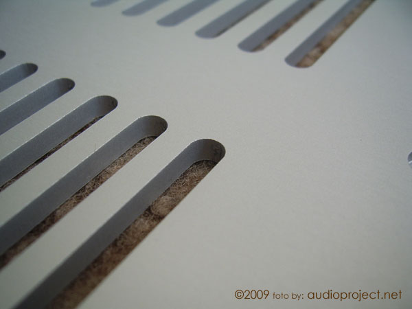

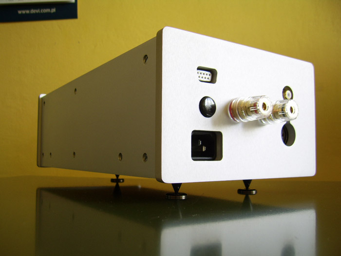

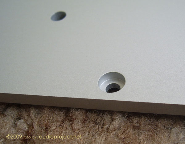

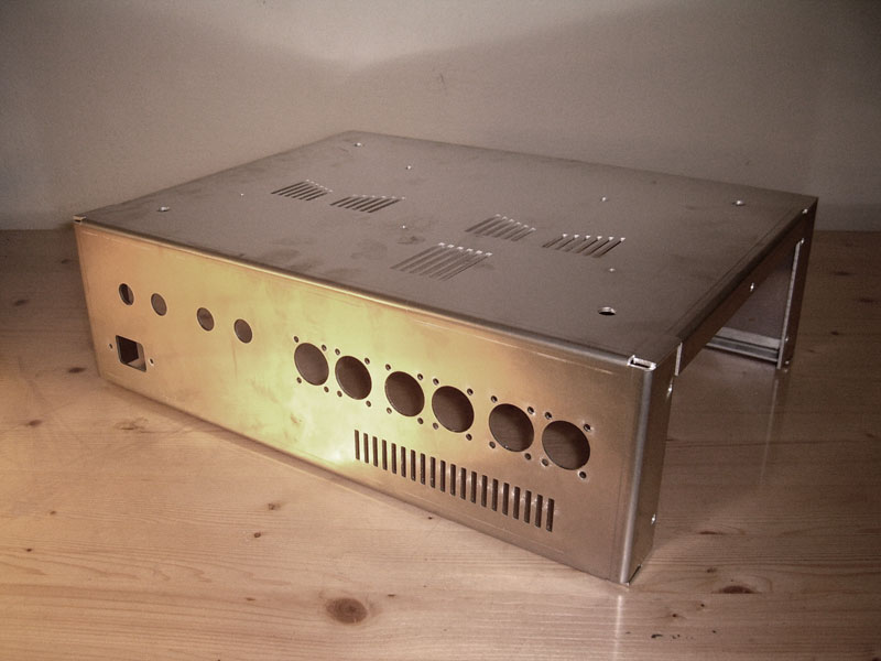

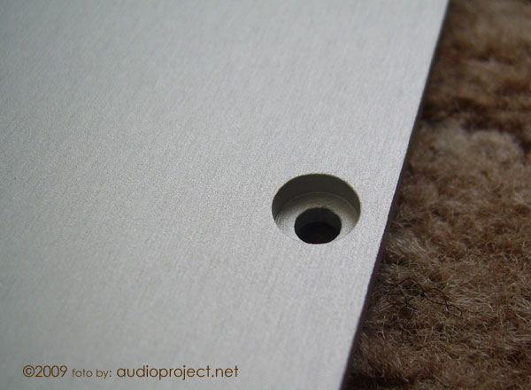

Zamierzam z początkiem 2010 roku zaoferować uczestnikom tego forum obudowy do GainClone-a, ewentualnie do innych wzmacniaczy. Będą 2 podstawowe typy obudów:
- do monobloków
- do wzmacniacza stereo / ewentualnie z preampem.
Będą to konstrukcje modułowe. Tzn. Będzie można otrzymać oddzielnie chassis, frontpanel, panel tylny, oraz boczki i górę.
Ponieważ projekt jest w fazie koncepcji oczekuję od Was pomysłów co do wyglądu, wymiarów i wyposażenia w otwory. Niezmienne będą te elementy, których wykonania i technologii nauczyłem się przez ostatnie lata. Tak więc, konstrukcja oparta będzie o aluminiowe gięte chassis (grubość blachy 2 mm - wystarczająca do otrzymania znacznej sztywności). Do tego chassis dokręcane będą aluminiowe (4 mm) góra i boki. Najprawdopodobniej będzie też możliwość wykonania boczków drewnianych. Dokręcany będzie też aluminiowy frontpanel. Zakładam jego grubość na razie 8 mm, ale jestem otwarty na sugestie. Proponuję taką grubość by nie było potrzeby "pokazywania" od frontu śrub mocujących. No i na końcu z tyłu dokręcany panel tylny grubości 2 mm. Grubość taka jest najlepsza bo doskonale pasuje do wszelkich gniazd (np. neutrików), a łącznie z blachą chassis daje nam grubość z tyłu = 4 mm.
Dlaczego panel tylny będzie oddzielnie dokręcany a nie zintegrowany z chassis? Ano po to by uzyskać większą uniwersalność obudowy. Nie sądzę by nagle wszyscy zapragnęli mieć taką samą konfigurację wejść / wyjść do wzmacniacza.
Wykończenie jakiego się podejmuję to szkiełkowane, anodowane na naturalny kolor aluminium. Nie będę bawił się w malowanie proszkowe, które wg mnie może zepsuć cały efekt. Oczywiście każdy będzie mógł sobie indywidualnie oddać obudowę do malowania. Istnieje możliwość nie zamykania porów anody co bardzo mocno zwiększa przyczepność farby.

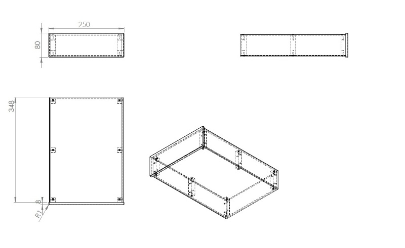

ja bym się pisał na taką obudowie idealna do daca
czyli front 80x250 gr 8mm
cała obudowa z frontem 250x80x348
