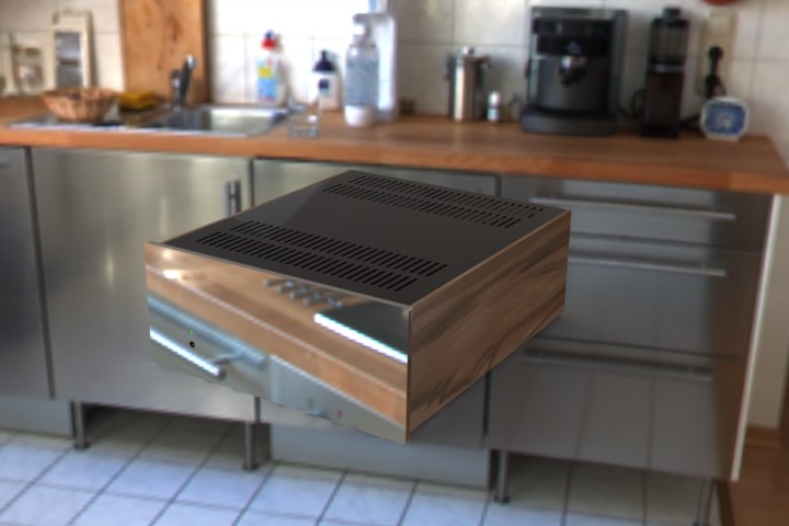

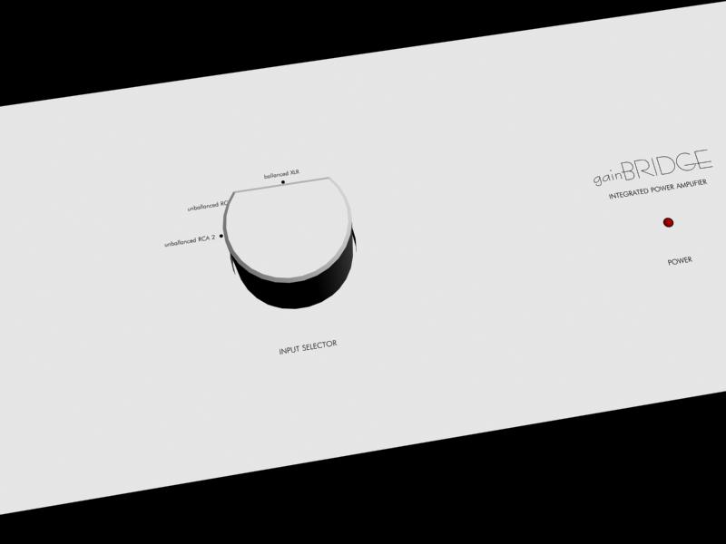

zobacz na szybko robione w solidworks ,obudowę zrobiłem w 5 minut

Teraz z innej beczki. Czy takie gałeczki (wzorowane mocno na tym co pokazuje Peter Daniel na swojej stronie www) są przez was do zaakceptowania? Myślę że ładnie wpisują się w surową stylistykę projektowanych obudów.
Niestety by cena była do zaakceptowania muszę zamówić ich dosyć sporo. Myślę że dużo więcej niż na potrzeby tej akcji.
Czy jak będziecie już coś zamawiać to dało by się ew. podpiąć do zlecenia ze swoim panelem? Rysunek w dxf'ie podeślę... trzeba wyfrezować otwór pod wyświetlacz i odbiornik IR oraz powiercić otwory mocujące i na oś ALPSA...
W gałach fajnie jak by było podtoczenie. Nie wiadomo jak będziemy i co montować, czasem trzeba jakaś nakrętkę ukryć pod gałką.

Gałki są tak zaprojektowane by można je było wpuścić we front urządzenia. Dlatego takie podfrezowanie jest zbędne.

Jakbyś jeszcze podał wymiary i zakres cenowy.Jak będą ok to ja 2 szt a jak jest możliwość dwóch wielkości (średnice ok.20 i ok.50mm-mniejsza na przełączniki duża do siły głosu)to jeszcze jedną dużą

>Nie każdy ma tak gruby panel, żeby wpuścić weń gałkę. Dla mnie podtoczenie o fi 13 - 14 mm i
>głębokości 3mm było by w sam raz.
Dobrze gada!
projekt niemal identyczny z projektem z diyaudio
Zaloguj się, aby zobaczyć treść (możliwe logowanie za pomocą ) tam jak pisał Peter cena przy 70 sztukach wyniosła 100$
