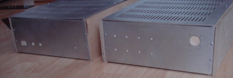

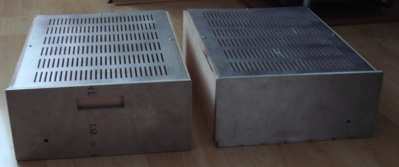

nie dużo gadam ale przynajmniej działam
front 10mm
tył 3mm
góra i spód 3mm
wymiary 350x460x180
całość wyszła mnie wraz ze sklejką 300 zł za 2 sztuki :)
jeszcze anoda na front i proszek na gorę

tomant, jest zrobiona ramka z sklejki i do niej przykręcone front,tył góra dół :)
sklejka będzie fornirowana na jabłoń indyjska
ophium, 8 Lut 2010, 08:26
>Cholercia, może się czepiam, albo tak jest tylko do zdjęcia, ale spasowane to jest cieniutko.
>Rozumiem, że produkt finalny nie będzie miał odstających rogów
to tylko przymiarka nic nie jest jeszcze spasowane :)

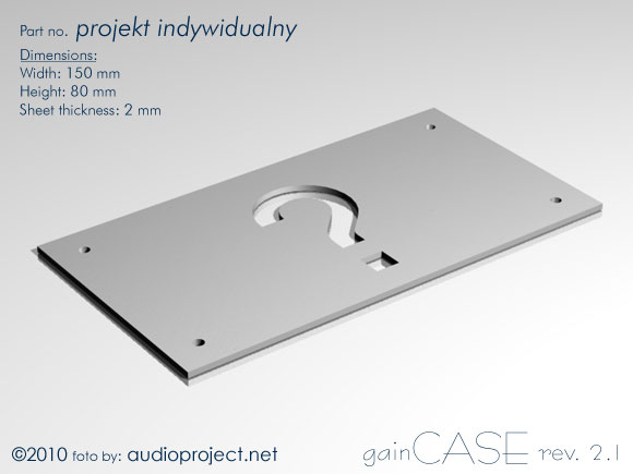

Jak będzie niedługo widać, jeśli chodzi o tył będzie kilka propozycji, w tym myślę że jedna zupełnie bez otworów lub z otworem tylko na gniazdo zasilające. To samo może dotyczyć frontów. Liczyłem na więcej propozycji (np. rysunkowych) na potrzebne otwory.

Jest wycena. Niestety nie mam w tej chwili czasu robić grafiki - jest tego za dużo. Ponieważ wersja 2.1 i 2.2 są bardzo podobne do 3.1 i 3.2 (różnica raptem 4 cm w szerokości), myślę że możemy sobie ją spokojnie odpuścić. Cena wersji 2 jest praktycznie taka sama (różnica kilku złotych). Wersja 3 jest większa i bardziej uniwersalna (połowa szerokości standardowej obudowy).
Wersja 6.1 i 6.2 są odpowiednikami obudów w wersjach 3.1 i 3.2 tylko niższymi o 20 mm. Nie mam ich wyrenderowanych dlatego nie ma ich w ofercie na roboczej stronie www. Ceny poszczególnych elementów z wersji 6 są o ok 10 zł tańsze niż ich odpowiedników z wersji 3. Cena boczków drewnianych i górnej pokrywy jest ta sama (bo to taki sam element). Można sobie wyliczyć ich przybliżony koszt.
