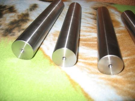

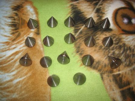

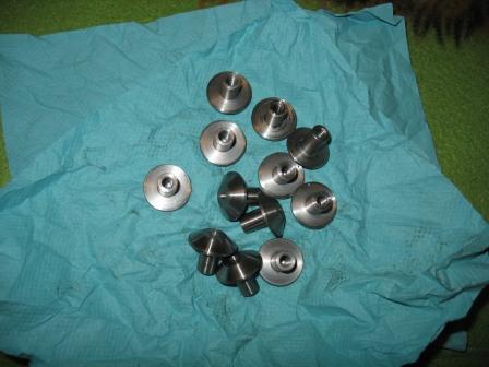

panowie może ktoś wie o jakimś tokarzu co będzie chciał się pitolić z takimi przyciskami
sory za offtop
