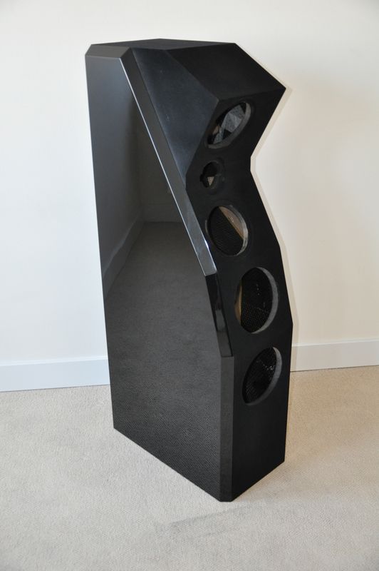

Prototyp Monk jest skończony. W tej chwili czekamy już tylko na dostawę głośników SEAS do seryjnych egzemplarzy tego i wszystkich innych modeli.
Test w domu jak najbardziej możliwy.
p.s. na dole "szpiegowskie" , amatorskie zdjęcie obudowy:)

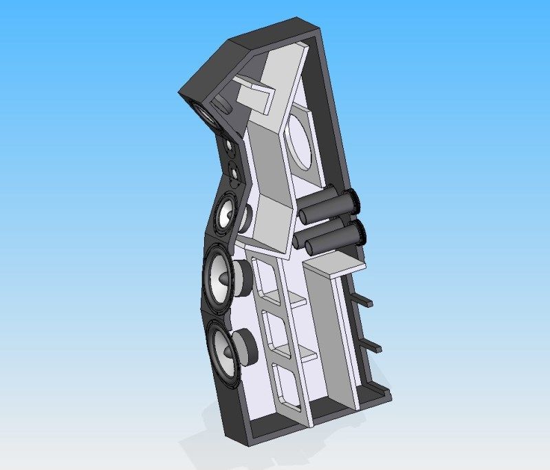

p.s. załączam rysunki nowej TC

Duży Monk ( jak pozostałe kolumny tej linii) jest 2,5 drożny. Oznacza to ,że na basie pracują dwie 26-stki i dwie 18-stki.
Pozwala to ustawić kolumny w naprawdę bardzo dużym pomieszczeniu( ponad 100m2) co przekłada się na odsłuch z dużej odległości (8-12m).
W takiej sytuacji kierunkowe właściwości wynikające z zastosowania dwóch głośników wysokotonowych nie powinny być uciążliwe.
Wybraliśmy taki kompromis aby nie zaniżać ogromnych możliwości "mocowych" pozostałych przetworników i w efekcie całej kolumny.
Do mniejszych pomieszczeń jest Monk który spokojnie poradzi sobie w 60-80m2 i ma jedną kopułkę.
Obudowa wykonana jest z 25mm płyt MDF solidnie usztywnianych 19mm MDF.Całość wyklejona matą bitumiczną.
Oddzielna komora dla zwrotnicy.

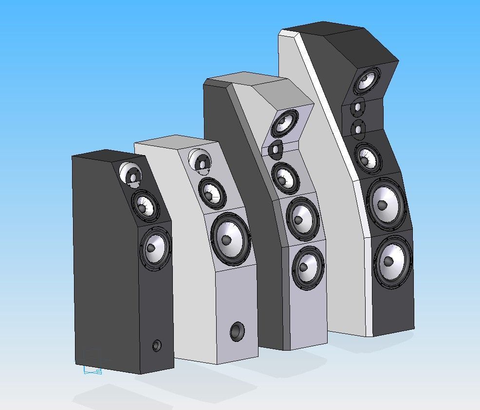

Rysunki są z Solid Edge.
To techniczny, inżynierski program do projektowania 3D z możliwością wyeksportowania rysunku w .jpg
Kosztuje on sporo ale przy odpowiednim doświadczeniu pozwala zaprojektować obudowy kolumny i stworzyć dokumentację na maszynę CNC w kilka do kilkanaście godzin.
n.p. pojemność bardzo złożonej bryły obliczana jest jednym kliknięciem myszki a zmiany przeliczane natychmiast.
Obracanie bryły pozwala już na monitorze wychwycić niewłaściwe proporcje.
Słabą stroną wersji którą posiadamy jest rendering.
Dlatego zamieszczone powyżej fotorealistyczne rysunki 300B robiło MoWo Studio.

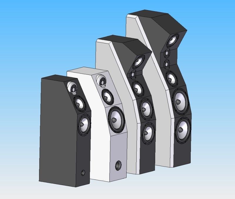

zaciekawiła mnie koncepcja 2,5 drożności na głośnikach różnej wielkości.
Wasze nowe kolumny np. Monk z tego co widziałem na wizualizacji mają 18-cm seasy (pewnie excele) w obudowie zamkniętej. W keith, o ile wizualizacji oddaje rzeczywistość, L18 jest strojony do innej częstotliwości niż L22, nie powoduje to problemów z fazą?
Gość HarpiaAcoustics
eMil
Coś pomieszało się z nazewnictwem.
Spróbuję to usystematyzować.
Keith nie jest produkowany i był kolumną trójdrożną.

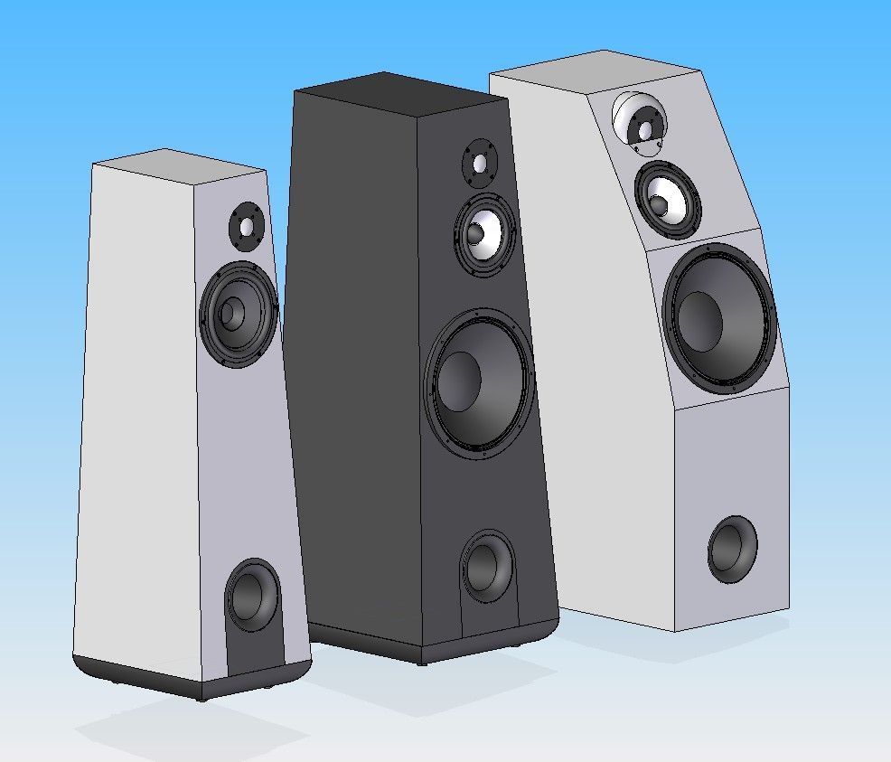

Jeśli chodzi o najnowszą linię na rysunkach poniżej to wszystkie są 2.5 drożne.
Od prawej:
Monk Grande (środek na dwóch 18-stkach w obudowie zamkniętej i na basie dwie 26-ki basreflex )
Monk (środek na dwóch 18-stkach w obudowie zamkniętej i na basie dwie 22-ki basreflex)
Dobermann MK II ( środek,18-stka w obudowie zamkniętej i 26-ka basreflex)
Marcus (środek 18-ka basreflex i na basie 22-ka basreflex)
O ile w pierwszych trzech problem z fazą nie występuje "sam z siebie"
to w Marcusie jest zastosowane "sprytne" strojenie tak, że również faza ładnie się składa.
