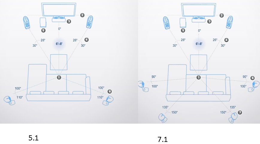

A to ci ciekawostka!
Ilustracja z konfiguracji głośników w Harmanie też właśnie wskazuje boczne kolumny i tylne. Myślałem, że to te BOCZNE są dzieckiem systemu 7.1, a tylne to standard 5.1. Wychodzi jednak na to, że jest odwrotnie.
5.1 zawsze kojarzyło mi się z
FL FR
RL RR
Czyli moje RL oraz RR powinienem ustawić tak, aby grały za te tylne-w-mniemaniu-harmana-kardona, tak? Czyli na ilustracji w HK znajdujące się po bokach.
w 5.1 surroundy są bardziej z tyłu niż te same kolumny z zestawu 7.1 (najlepiej tak 50/50 jak na rysunku wyżej), w tej drugiej konfiguracji one przechodzą bardziej na bok a z tyłu graja kolumny zwykle nazywane w instrukcjach/setupie amplitunerów "surround back"
Standard 5.1 to tak jak na ilustracji - 2 fronty, central i 2 boczne kolumny.
7.1 to rozszerzenie 5.1 o 2 kolumny tylne.
Tak jest w każdym ampli nie tylko Harmanie. Nie mozesz podłączyć tylnych nie używając bocznych.
Zresztą te "boczne" powinny być usytuowane troszkę za miejscem odsłuchowym jak na ilustracji.

A ja ciągle swoje, a mianowicie powtarzam że rozstawienie głośników zależy od przeznaczenia zestawu: czy to ma byc kino domowe, czy wielokanałowy odsłuch muzyki.
W kinie domowym kąty rozstawienia głośników powinny być następujące (stopni):
FL/FR: +/- 30
C: 0
SL/SR: +/- 90 (a więc z boku, surround są głośnikami bocznymi, w systemie 5.1 również)
RL/RB: +/- zalecane z tyłu tuż obok siebie, max +/- 150 (surround tylne jeśli masz 7.1)
Natomiast wielokanałowa muzyka była, jest i będzie 5.1 i mamy:
FL/FR: +/- 30
C: 0
SL/SR: +/- 135 (tutaj surround są głośnikami tylnymi)

Przepraszam za błąd w poprzednim wpisie. Głośniki surround tylne oznacza się LB i RB.
