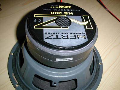

Głośnik: Hertz HS200

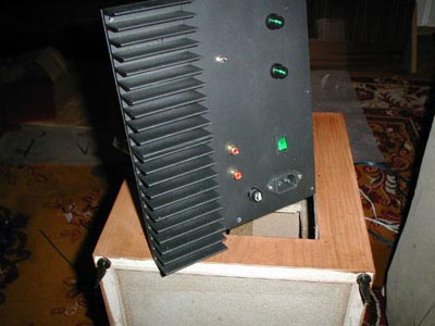

Obudowa: 21mm MDF + 2 wręgi, Vb=25dm3, Fb=38Hz

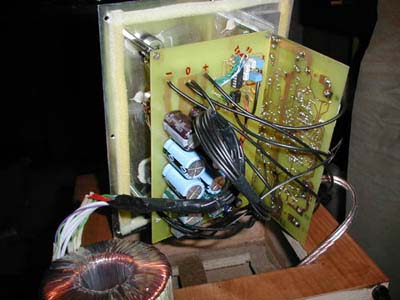

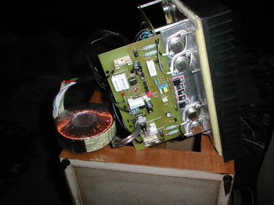

Wzmacniacz: PA300 z EE, moc 200W (obniżone napięcie zasilania)
Filtr: regulowany 25-90Hz, 12dB/okt
Zasilacz: 250W, 8 x 4700uF
Waga: 18kg
