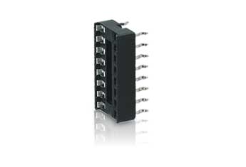

>To jedna z najgorszych podstawek. Sugeruję używać TYLKO podstawek typu precyzyjnego.
Dzieki. Tu gdzie mieszkam w sieci sklepow z elektroniką jest tylko taka:

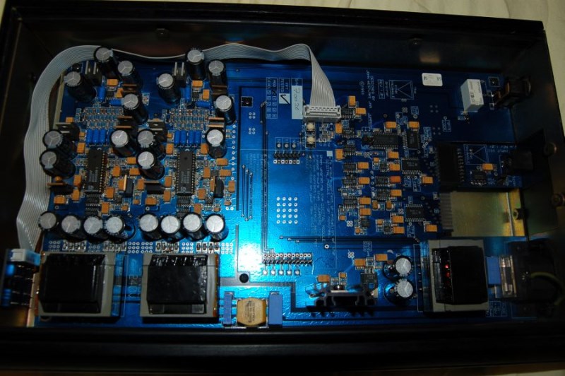

Witam zwolenników YM-ów :)Na jednym z wątków pytałem odnośnie mojego DAC-A a mianowicie Pink Triangle.Wstępnie podłączyłem go do Arcama i nie było wielkiej różnicy.Po kilku dniach podłączyłem Pionka 505 jako transport i wyrwało mnie z butów .Szukając wiadomości przez przypadek trafiłem na kilka negatywnych komentarzy odnośnie tego odtwarzacza .Nie czekając zbyt długo śrubokręt w ręke i jechane .Co się okazło ma więcej płytek niż te na fotkach w jednym z wątków.Domyślam się, że to zegar i zasilanie.Teraz gra o 100 razy lepiej niż w poprzedniej konfiguracji :)Nie znam zasady działania tego DAC-a ale ma słynny DAC7 TDA1547 stosowany w super Marantzach a następnie wymienny filtr bez żadnych podstawek a na nim napis SAA7350 oraz YM3414.Mogę dokupić jeszcze 22 bity, 1307 HDCD oraz wiele innych .Widziałem ,że jeden z Marantzów chyba cd16 ma podobną konfigurację czyli 2 kości 1547 i SAA7350 ale po cholere w tym moim dołożyli jeszcze YM? Wydaje mi się ,że w tym 22 bit jest SAA7350 i ma inna YM co daje nie 18 a 22 bity.Tak czy inaczej ktoś wsadził same dobre kości do jednego DAC-a co gra mega super !!! Człowiek z dnia na dzień coraz mądrzejszy .
McGyver postawiłem go na nogi błachostka:)
Projektant PT zaleca w kolejności następujące filtry :
1. HDCD (PMD100)
2. Yamaha YSF210
3. 24 Bit filter
4. 18 Bit Yamaha
5. 1307 - don't bother
6. 20 Bit - don't bother
Może ktoś mądry wytłumaczy mi o co w tym chodzi ? Ten który ja posiadam to 18 bit ale nigdzie nie podano SAA7350 .Może w każdym jest SAA7350 i na dokładke któryś z wyżej wymienionych ?Wygląda to tak
Pionek 505
PT.

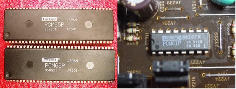

Przecież nie komentowałem jakości kostki YM4113. W każdym razie jeżeli jest to DAC kompatybilny z
>PCM65 i podobnymi (...)
Musze sprostowac kol. McGyvera, ale chyba miała miejsce literówka. Nie mówimy o kości PCM65, a o słynących z b. dobrego dźwięku kościach Burr Browna PCM61, Analog Devices AD1861 i o kompatybilnej z nimi nie znanej do tej pory kości Yamahy YM4113B. Dla porównania zdjęcia PCM65 (z netu) PCM61 (z netu) oraz powtórzone zdjęcia z początku wątku AD1861 i YM4113B.
Świetna poglądowa galeria (nie moja) dot. TDA1541(A):
www.maxdat.eu/_galeria/Foto%20TDA1541.html

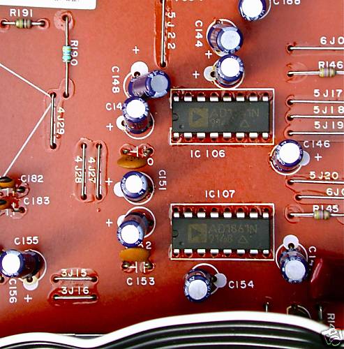

Oczywiście miała miejsce literówka, a raczej czeski błąd. Chodziło mi o DACe w rodzaju PCM56 "i spółka", czyli wszystkie pozostałe kompatybilne pin w pin. Należą do nich również PCM61 oraz Analog Devices AD1851, AD1860, AD1861.

Aha, pragnę zauważyc że nie tylko CD-eki budowane na kosciach PCM61 albo AD1861, ale też zewnętrzne DAC-i budowane na tych kościach, nadawałyby by się do przetestowania YM4113B. Tu ukłon do kolegów z działu DIY.
