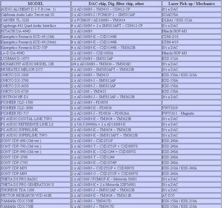

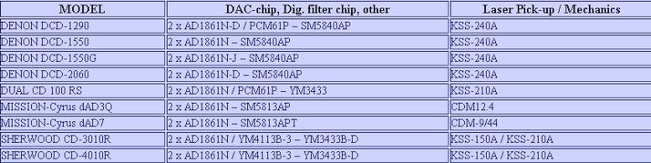

Lista CD i DAC-ów skonstruowanych na kościach YM4113, AD1860, AD1861, można prześledzić z jakimi scalakami towarzyszącymi występowały te konstrukcje i czy są współcześnie czymś do zastąpienia (cały czas liczę po cichu i nieśmiało, że powstanie jakiś projekcik daca DIY na tych kościach):
YM4113
AD1860
AD1861
PCM61 DAC (cdków jest za dużo aby tu umieszczać)
Źródło:
Hidden Content

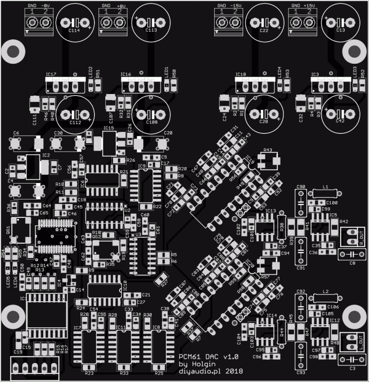

Wziąłem się za projektowanie DACa na PCM61. Najprawdopodobniej będzie można wstawić do niego wszystkie kości tego typu czyli PCM56, AD1860 i tak dalej.
PCB 10x10 cm + pewnie druga taka sama płytka z zasilaczem na "kanapkę". PCB 4 warstwowe, filtr cyfrowy AD1896, pełna obsługa 24bit/192kHz, projekt będzie stosunkowo tani. Na sąsiednim forum rozmawiamy na temat stworzenia nowego, ciekawego DACa dla forum. Ktoś chętny? :)

Analogówkę - czyli konwersję I/V oraz filtr dolnoprzepustowy? W moim projekcie analogówka jest na tym samym PCB, ale jeżeli chodzi o schemat to to samo co tutaj:
AD811 + AD797, ale można wlutować dowolny pojedynczy WO wedle gustu.
Wrzuć schemat projektu.
Hidden Content
Proszę bardzo. Oczywiście jeszcze nie skończone.

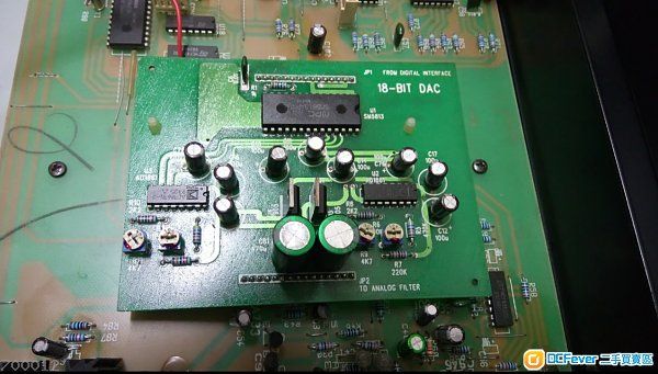

W dniu 3.01.2010 o 00:42, (nie)przecietniak napisał:
Serdecznie witam. Odkryłem skarb. Kilka dni temu zakupiłem cd Sherwood model CD-3010R. Do tej pory słuchałem w wersjach nie modyfikowanych wielu odtwarzaczy (aczkolwiek nie z najwyższej półek), a to na TDA1541, TDA1543, Mash, PCM54, PCM56, Delty-Sigmy, karty dziękowe lepsze gorsze np. Audiophile 24/96, ostatnio ASUS STX Essence, więc mam porównanie. To co usłyszałem z tego zwykłego, normalnie i przeciętnie wyglądajęcego odtwarzacza Sherwood CD-3010R spowodowało, że siedziałem i słuchałem muzyki z "rozdziawioną gęba", a raczej z radosnym uśmiechem na twarzy. Dzwięk: w całym zakresie bezpośredni, szczegółowy, plastyczny, oderwany od kolumn, nasycony energią ale nie natarczywy, z właściwą sceną w każdym kierunku. DAC który za to dobrodziejstwo odpowiada to YM4113B 3 Yamahy. W necie znalazłem tylko CD-1192R na tym dacu. Ciekawostka: aktualnie w internecie jest sprzedawany odtwarzacz taki jak mój ale na AD1861 (jesli sie nie myle to PCM61, AD1861 mozna stosowac zamiennie, wiec do tego dochodzi teraz YM4113) Lubie sie dzielic dobrymi informacjami. Jesli ktos też odkrył swój skarb to zapraszam do wątku. Dołączam zdjecia. Pozdrawiam serdecznie.
Cześć, ten dac na podwójnych kościach jest montowany w serii Studio Concept firmy Dual, model CD 1065, laser Sony KS210. Co ciekawe seria Studio Concept była realizowana przy współpracy z koreańskim INKELem, a ten z kolei robił sprzęt dla Sherwooda. Jeszcze nie słuchałem tego klocka ale myślę o jego zakupie do zestawu (mam tuner i wzmak z tej serii).

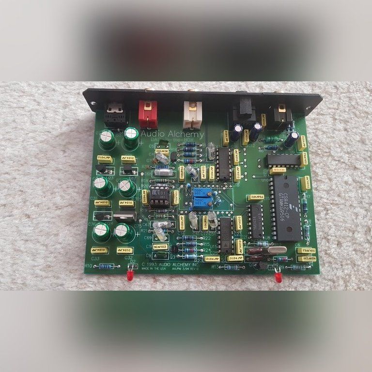

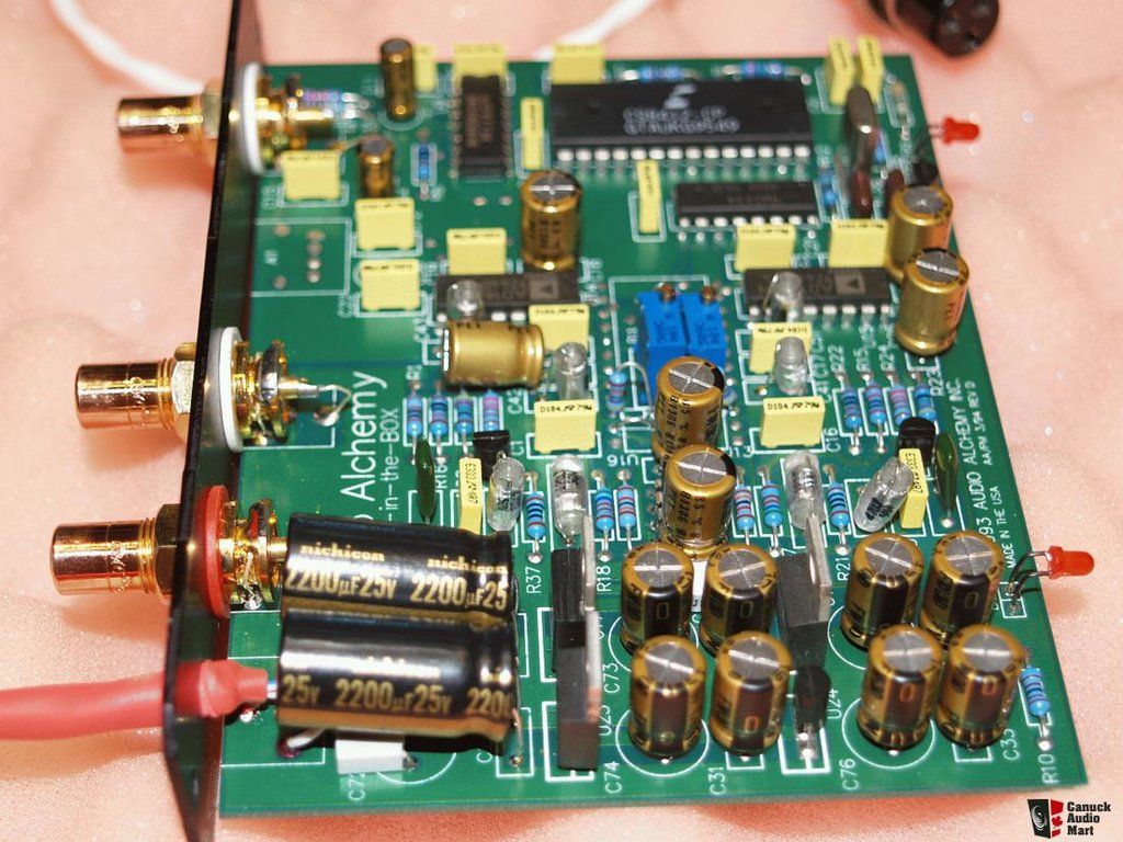

Odświeżam wątek, gdyż wszedłem w posiadanie daca Audio Alchemy Dac-in-the-Box z 1994 r. na kościach AD1860, odbiorniku CS8412 i filtrze Yamahy YM3434. Co zamierzam? Pobawić się, w to co umiem, czyli:
1. potestować op-ampy
2. zamontować podstawki precyzyjne, które polecał McGyver pod przetworniki d/a i potestować zamienniki YM4113, PCM61, AD1861
3. Podać napięcie zewnętrzne do daca 14v (tak jest oryginalnie) z jakiegoś lepszego zewnętrznego źródła zasilania.
Ponadto:

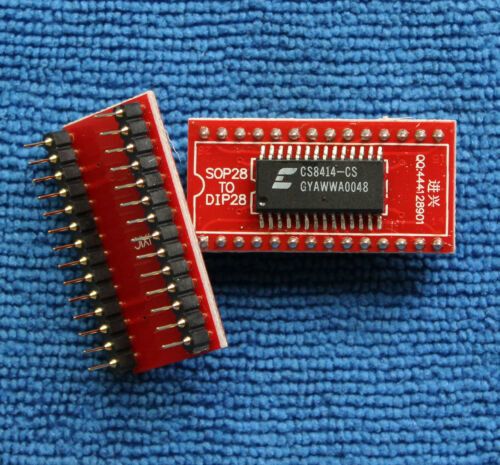

3. Zastanawiam się nad zamontowaniem podstawki precyzjnej pod odbiornik Spdif (obecnie CS8412) aby móc zamontować np. taki wynalazek na DIR 9001 albo CS8414 - warto? Który ma najniższy jitter?
dir.thumb.jpg.bc3bac2f9b744cea8df15161e6f030fb.jpgcs8414.thumb.jpg.6c7766504fa6da6d07bdd2db948e022b.jpg
4. Zastanawam się nad wymianą (podmianą) niektórych elektrolitów - warto?
5. Zastanawam się nad podmianą dwóch innych podzespołów (stabilizatorów?), które widać z boku (jakie to moga być modele?) na drugim zdjęciu (z internetu) gdzie ktoś przeprowadził juz kiedyś modyfikacje swojego daca.
6. Zastanawiam się (jako nie specjalista) do czego służą te potencjometry i czy w systemie domowym będę mógł (umiał) dokonywać prawidłowej regulacji po podmianach daców, albo chcąc tylko choćby sprawdzić czy dobrze jest obecnie wyregulowany.
Pierwsze zdjęcia - mój dac.
Kolejne zdjęcia - widoczne modyfikacje użytkownika z netu.
mod1.thumb.jpg.4ba0a477832df5947789d1e240171304.jpgmod2.thumb.jpg.9991eee67833befeebeefc2822773801.jpg
Niby dużo jest na temat tego daca informacji w internecie, ale ja mając zaufaniedo rodzimych userów Kolegów z tego forum chciałbym pokierować tylko wskazówkami od Was..
Ktoś zadać mógłby pytanie, "po co ci to?" stare dac-i, stare konstrukcje "po co sobie głowę zawracać?" Otóż odpowiedź jest po części sentymentalna.. Moje pierwsze CD-eki, to właśnie budżetowe  różności na PCM 61 - i od długiego czasu chciałem posłuchać co te przetworniki potrafią niejako "same z siebie" bez dodatkowej elektroniki występującej w odtwarzaczach CD i kiepskich komponentach (np. Denony)
Dodatkowa załączam oryginalny schemat, a nóż ktoś z Szanownych Kolegów zechce go wykorzystać do stworzenia współczesnej wariacji (lepszej od oryginału) w wersji z fitrem albo NOS (to możliwe przy tych kościach?).
Przepraszam za ilość tekstu, będe wdzięczny za odniesienie się do powyższego lub skomentowanie.
Hał macz?
Ze schematu wynika że w zasilaczu jest tylko trafol, prostownik i chyba kondensatory filtrujące. Można sobie odpuścić, ewentualnie wymienić mostek prostowniczy na diody soft recovery.
Nie widzę tego na schemacie więc bez obmacania PCB nie stwierdzę.
CS8414 może się okazać gorszy od CS8412.
DIR warto.
A przede wszystkim warto podmienić DF Yamahy czymś nowszym i lepszym.
Ze schematu wynika że stabilizatory są cztery. Warto iść na całość i powstawiać stabilizatory kolegi Muzg.
O tyle o ile...
Prawdziwe nowe życie temu DACowi da cała nowa analogówka na dyskretniakach (np. Pass D1) albo jeszcze lepiej na lampach.

Konwersja I/U odbywa się na wewnętrznych wzmacniaczach operacyjnych - to jest wg mnie najmocniejszy argument, żeby dać nowy analog 🙂

19 godzin temu, McGyver napisał:
Hał macz?
~90$ z przesyłką
Nie dał tego konstruktor na schemacie, ale dlaczego??? 🙂 Może macie jakieś domysły, co do roli tych potencjometrów.
DIR warto
Ok, dzięki
Pewnie nawiążę kontakt z kol. Muzg w tej sprawie
Tak myślałem, zobaczymy
Chyba nie ma (nie było) prostych zamienników zgodnych pin to pin?
Jeszcze jedno pytanie mi się nasunęło - warto wymienić ten kwarc przy DF na nowy egzemplarz - mógł ten stary się "zużyć" trochę ? 🙂
Edited by (nie)przecietniak
