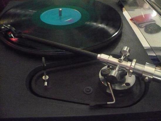

Tak wygląda...Zdjęcia zrobione telefonem...ale chyba coś widać.

Yamaha mc 9 należy do mniej podatnych wkładek, a Stax z lekką 'rurką' ma mase efektywną w granicach 10g
Najlepiej jakbyś podał masę efektywną Twojego ramienia to obliczymy czy zgra sie z wkładką Yamahy , bo nie mam pojęcia jaką masz 'rurkę' założoną do ramienia

Witam kolegow. Czy wkladka Yamaha mc 9 zgra sie z ramieniem stax..? Dzieki za wszelkie wskazowki.
Pozdro, Wojtek.
Ps. Sorki za pisownie...ale mi klawiatura szwankuje...
Mam Yamahe MC9 założoną na Staxa, ale UA-7 ( z aluminiową rurą). Gra to bardzo dobrze jak na ten poziom budżetowy. Niestety Twojego ramienia nigdy nie testowałem. Na vinylengine możesz sobie policzyć rezonanse swojego zestawu. Tam też pewnie znajdziesz opis ramienia i wkładki.
