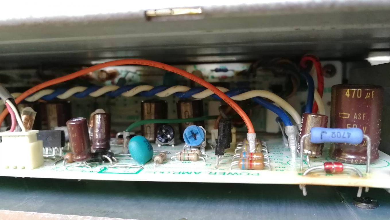

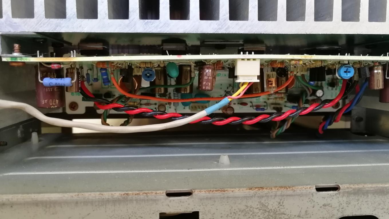

Zalaczam zdjecie diody oraz rzut na plytke mocy, gdzie widac efekty czyjejs naprawy - nieoryginalne rezystory. Co ciekawe, ten egzemplarz gra lepiej :). Ten drugi, ktory wyglada na oryginal, gra zdecydowanie slabiej, tyle, ze nie moge w nim ustawic punktu pracy BIAS dla jednego kanalu, mam albo 0mV albo leci ponad 100mV.
Nie chodzi o to, zeby jakos mocno modyfiowac - bo wiele elementow jest nieosiagalnych, ale jak juz bedzie sprzet rozebrany, to drobne, oczywiste rzeczy warto zrobic, jak chocby uzupelnic elementy w zasilaniu, czy dodatkowe kondensatory w sterowaniu (jak w 911).
Na takich rzeczach sie przy tej okazji skupie bo uconow nie kupie juz :/ a zabawa mogla by byc fajna.
hoobi
w/g zdjęć , które zamieszczasz, widać, że ten sprzęt nie był dużo grany i z pewnością nie był katowany. NIE był też naprawiany, niewiele widać , ale to co widać to oryginał.

podpisuję się pod słowami Janavideo - też nie widzę tu żadnej ingerencji ! Jak robisz zdjęcia płytek to tak żeby było widać elementy od góry bo stan płytki od góry (czy jest biała czy żółta) jest tu najistotniejszy !!!!
Hoobi
Oprócz blach które gdzieś złapały za dużo wilgoci, to płytki są w rewelacyjnym stanie.
